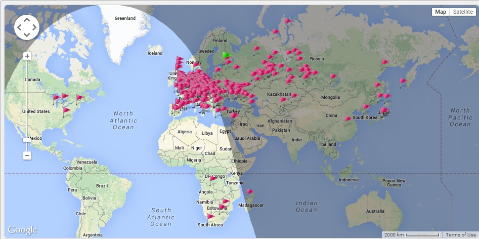

СообщениеДобавлено: Пн 09 фев 2015 19:42
Приехал с работы. Улов за сегодня:
psk-map.jpg [ 136.29 Кб | Просмотров: 16620 ]
Дельта на 15м + 746pro без преампов.
 Заголовок сообщения: Re: Ловите пятнашку пока есть возможность!
СообщениеДобавлено: Пн 09 фев 2015 20:50
Сообщений: 7603
Ну нормально, есть межконтинентальные. ;)
