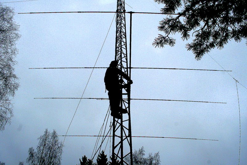

Тема ушла на перерыв, а прохождение не прекращается :).
Сегодня преодолел лень и заставил себя распаковать 4-элементный волновой канал "SY 27-4", который несколько лет ждал своего часа. Вообще-то эта антенна рассчитана для СВ-диапазона, но в характеристиках полоса пропускания указана как 26-29 MHz, в чём я очень сомневался. Поэтому, собрав антенну и распаяв оба конца кабеля, не полез на верхушку мачты, а временно закрепил антенну на высоте 7 м., с фиксированным направлением на восток.
Сборку и установку закончил к 17.00 (18.00 МСК) и включил трансивер. Первое включение обрадовало: диапазон жил бурной жизнью. При этом кроме грохочущей Европы были отлично слышны станции Северной и Южной Америки и даже соседи из ближней зоны - Эстония, Латвия, Литва.
Проверил КСВ и убедился, что мои сомнения не были беспочвенными: итальянцам на слово верить нельзя. Даже, если это слово "написано пером". Антенна явно построена для СВ с резонансом на 27,5 MHz (КСВ = 1). В начале нашего диапазона на 28,0 MHz КСВ = 2,7, а на 28,2 MHz "убежал" уже далеко за тройку.
Тем не менее, решил проверить антенну в деле, благо тюнер легко нашёл нужную для трансивера настройку. Уже стемнело, станций было много, но ни одной с востока, куда направлена моя антенна. Русской речи в диапазоне уже вообще не было. Первым в толпе позвал канадца VE2IM и был удивлён, что он ответил мне первому. Сразу назвал по имени, сам представился Юрием и продолжил связь на чистейшем русском языке. За Канадой позвал американца (WA4ALA) и тоже получил быстрый ответ и RS 59. Переключился на Европу и практически от всех получал рапорт 59 с приличным плюсом. Из интересных европейцев: MU/PA9M и GU3UOQ.
Было уже совсем темно, прохождение заканчивалось, но открылась Южная Америка (QSO c PY2NDX и PP5BS). Под занавес позвал в толпе C37NL, и вновь ответ на русском языке от нашего человека "за бугром" - Валерия. Через несколько минут услышал, как Валерия зовёт RN1AQ из Петербурга. В мёртвой зоне он проходил 57.
С одной стороны результат радует, с другой говорит о том, что есть резерв после настройки антенны. Придётся вновь её опускать, укорачивать все элементы и вгонять антенну в резонанс в нашем диапазоне, т.к. СВ-связь это интересно, но традиционные диапазоны приоритетнее.
С нетерпением жду завтрашнего утра: если так прилично отвечают сзади и сбоку, то должно же быть какое-то усиление вперёд (на восток). Так что, завтра буду искать наших...
Когда настрою антенну, можно будет и усилитель включить (1 kw). Думаю, что будут реальными и связи с Петербургом.
Жена запечатлела мой сегодняшний "подвиг":

Борис - искреннее уважение к вашему труду!
