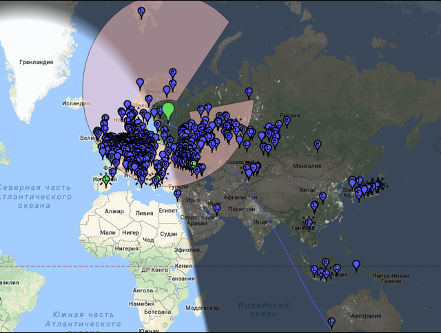

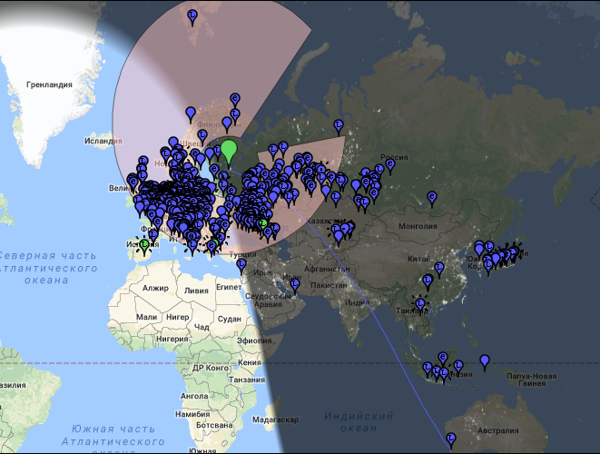

Продолжаю крутить китайчонка xhdata d-808.
Это ft8 на 160, 80 и 40. Антенна - "крысиный хвост" на балконе.

.. "крысиный хвост" ? это автомобилка mfj-1640.
на 80 и 160 догоняется согласуйкой.
73! de R1LB,
R1LB-5 Leonid.

UA1AAP писал(а):
.. а какая согласуйка у вас?
автомат LDG Z-100.
Понятно, что антенна хороша только как приемная.
монитор включен 24/7 споты кидаю -
https://pskreporter.info/pskmap?callsig ... earch=Find
конечно, на 160-80 м на передачу unreal :)
тем не менее, на 40-30-20 м на пару ватт европа отвечает
и в cw и ft8 относительно неплохо..
_cfimg490939684216691283.PNG [ 275.49 Кб | Просмотров: 21357 ]
73! de R1LB,
R1LB-5 Leonid.
