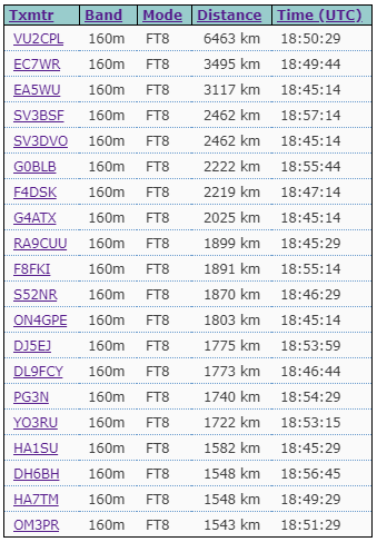

UA1AAP писал(а):
.. а какая согласуйка у вас?
автомат LDG Z-100.
Понятно, что антенна хороша только как приемная.
монитор включен 24/7 споты кидаю -
https://pskreporter.info/pskmap?callsig ... earch=Find
конечно, на 160-80 м на передачу unreal :)
тем не менее, на 40-30-20 м на пару ватт европа отвечает
и в cw и ft8 относительно неплохо..
_cfimg490939684216691283.PNG [ 275.49 Кб | Просмотров: 21388 ]
73! de R1LB,
R1LB-5 Leonid.

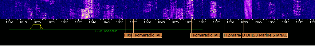

СообщениеДобавлено: Сб 24 фев 2018 10:08
На 160м сейчас идёт контест SSB. Слышу через вебсдр DA, DR, DK0IW, DO, DJ, IK, TM6M, HB, ON, EA, W6, I1EIS, IY4, HG8DX, OK1, OK7, S51V, EB3CW, S53F
websdr-160m.png [ 31.62 Кб | Просмотров: 13401 ]
