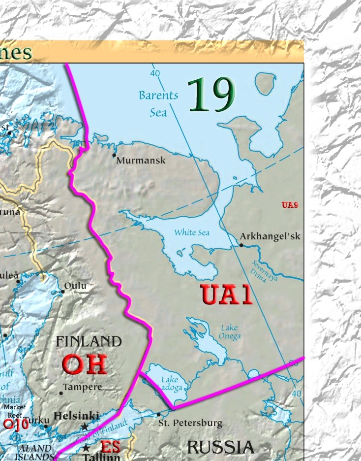

А в части всевозможных онлайн карт по берегу Ладожского озера:
Screenshot_7.png [ 69.48 Кб | Просмотров: 24237 ]
Eu19.jpg [ 211.39 Кб | Просмотров: 24237 ]

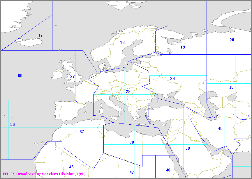

Перерыл сайты ITU и IARU и единственное что смог найти, вот эту карту
broad-europe.gif [ 24.42 Кб | Просмотров: 24237 ]
https://www.itu.int/net/ITU-R/terrestrial/broadcast/images/broad-europe.gif
Из которой получается что СПб и почти весь карельский перешеек в 29й зоне.
Так какая у нас ITU зона всё-таки? Кто-то может мне дать ссылку на официальный документ внятно указывающий границы зон?

Большинство ресурсов указывают, что СПб и Карельский перешеек это ITU Zone 29
http://www4.plala.or.jp/nomrax/ITU/ Тогда, в программе DXAtlas ошибка.
Сервис на основе Google Maps такого же мнения, что зона 29:
http://epc-mc.eu/zones.php

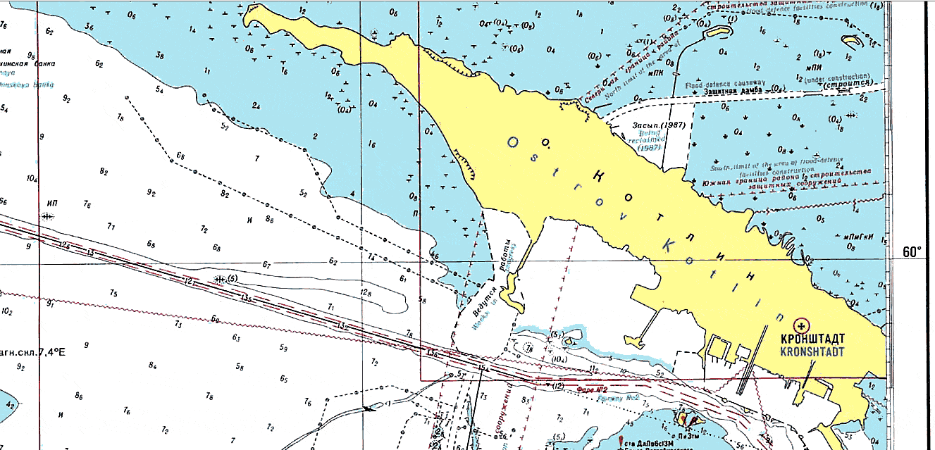

Зоны 19 и 29 CIRAF, на которых основано разделение радиолюбительских - поделены 60й параллелью С.Ш. Север и юг от неё соответственно. Однако, тут тоже есть вариант для разночтений :) Чьей сеткой координат пользоваться: Адмиралтейства Великобритании или Пулковским :) Лично я считаю (могу быть неправ) так: Кронштадт (о Котлин) и южнее - 29, севернее - 19.

2018-02-12_145219.png [ 134.79 Кб | Просмотров: 23770 ]

А северные форты Кронштадта? :)
29 - "Российские острова Финского залива и о.Малый Высоцкий относятся к этой зоне"
