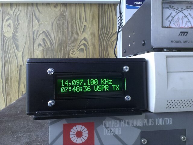

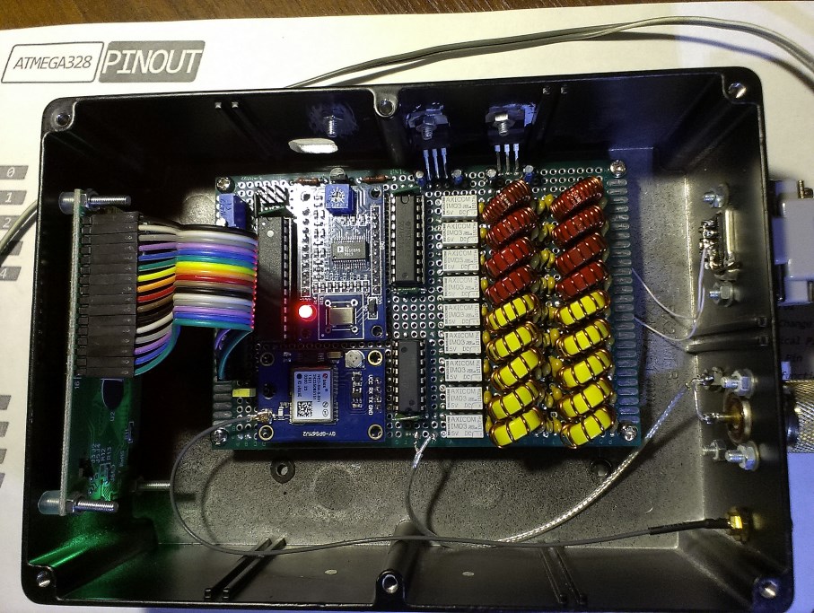

Давно хотел установить WSPR маяк, но времени не хватало на реализацию идеи. И тут Алексей RA4FHE предложил готовый маяк. Он собрал себе следующую версию, а старый отдал мне. Маяк был установлен у меня на даче, деревня Заборовье, Тихвинский район. Антенна HY-Gain AV-640. GPS приемник на подоконнике. Посмотреть прохождение можно на сайте https://www.wsprnet.org/drupal/wsprnet/map
Маяк работает на частотах КВ диапазона от 40 метров и выше.

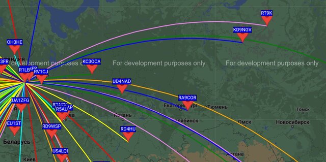

Мониторю периодически сразу семь диапазонов wspr от 80 до 10 м на SDR RX @ Whip антенна на балконе.
Частенько встречается вот такое -
Screenshot_2024-02-27-17-59-44-719-edit_com.android.chrome.jpg [ 84.65 Кб | Просмотров: 10376 ]

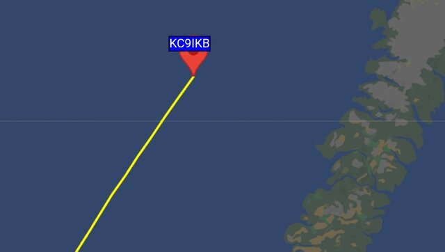

KC9IKB - Баренцево море - Новая Земля, и др. подобные..-
IMG_20240227_180145.jpg [ 567.49 Кб | Просмотров: 10376 ]
KC3OCA, KD9NGV..
Оказывается - трекеры на высотных баллонах.
https://www.qrp-labs.com/u4b.html
27 миллиВатт мощность.
