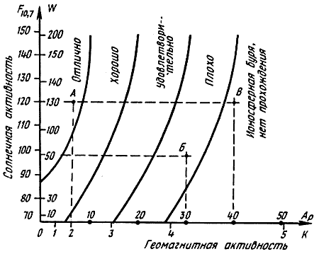

Kp - планетарный геомагнитный индекс.
Зависимость прохождения на КВ от Solar Flux F10.7 и индекса Kp.
