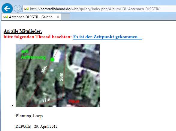

Наблюдая за сайтом PSKreporter, обратил внимание на станцию радиолюбителя DL9GTB в центральной Европе, которая одновременно обрабатывает сигналы CW и PSK со множества диапазонов. Моделирование показало преимущества такой антенны типа "горизонтальная дельта":
1) ярко выраженная направленность вдоль длинного провода.
2) малые поперечные габариты (10-12 метров).
3) работа на нескольких диапазонах 80-40-20-15-10м + с оговорками на WARC.
4) высокое усиление сохраняется даже при низкой высоте подвеса.
IMHO, получился "гибрид" дельты, ромба и Windom (т.к. соотношение точки питания длинного провода 1:3).
delta-DL9GTB.jpg [ 23.89 Кб | Просмотров: 20641 ]

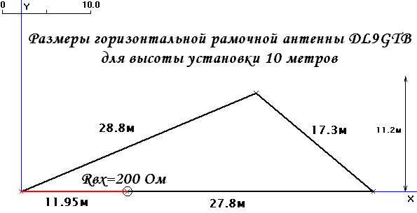

Модель на этот раз выкладывать не буду. Размеры оптимизированной антенны DL9GTB при высоте подвеса 10 метров и входном сопротивлении 200 Ом (провод без изоляции):
- длинная сторона 12+27,8м = 39,8м.
- короткая сторона 17,5м
- средняя сторона 28,8м.
Общий периметр рамки 86.1м.
dl9gtb-ramka.gif [ 6.65 Кб | Просмотров: 20641 ]
При наличии острых углов в модели, ММАНА считает неправильно, возможно размеры надо немного подбирать "по месту".
Если упростить антенну DL9GTB и питать её просто в острый угол, то пропадает диапазон 3.6 МГц.
Размеры для питания рамки в острый угол такие: 35.2, 18.6, 29.5 метров.
КУ_14мгц=8 дБи, КУ_28мгц=12 дБи. Это смесь V-бима и горизонтальной рамки.
