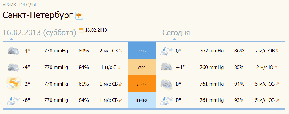

Комментарий к файлу: Условие для сверхпрохождения - высокое атмосферное давление 770мм рт.ст. и температура около -2C.
weather.gif [ 16.4 Кб | Просмотров: 18257 ]

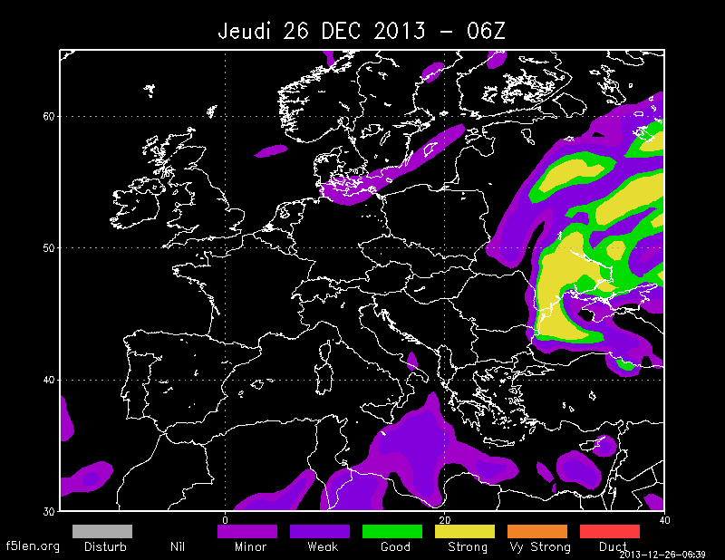

RA1CAG писал(а):
cluster.f5len.org/index.php?p=tropo
Если посмотреть на этом сайте, то 26-27 декабря будет очень приличное тропосферное прохождение. Отчасти, из-за его обширности, можно обозвать и сверхпрохождением.
Прогноз оправдался, только не у нас. :)

Свалил этот прогноз к соседям.

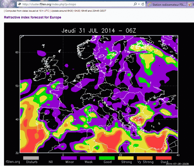

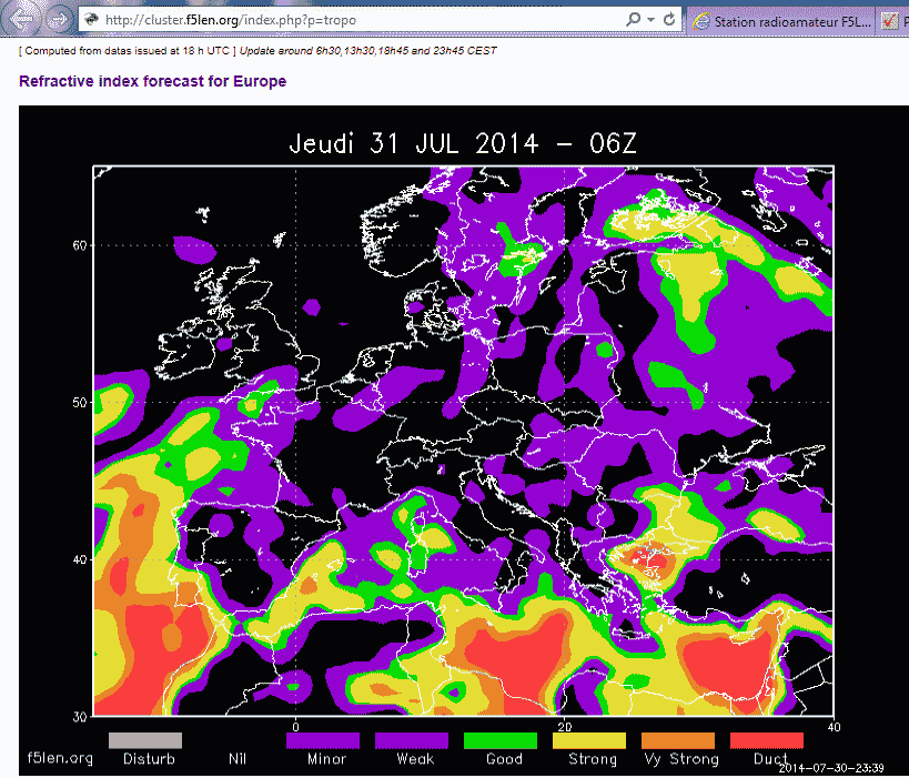

Сегодня было очень хорошее утреннее УКВ прохождение.
Комментарий к файлу: Тропо 31.07.2014
tropo31.gif [ 48.27 Кб | Просмотров: 17823 ]
С утра на репитере R7 на своём языке беседовали финны, затем подошли радиолюбители из Нарвы и Новгорода (слышимость 59). По словам эстонца, и Латвийские репитеры на полную шкалу. :)

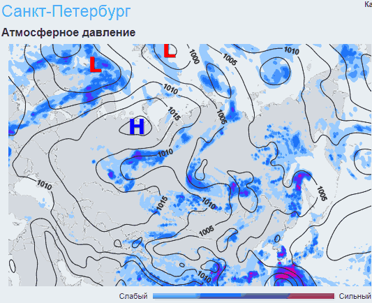

Карта атмосферного давления:
Комментарий к файлу: Блокирующий антициклон
anticiclon.gif [ 42.12 Кб | Просмотров: 17823 ]
