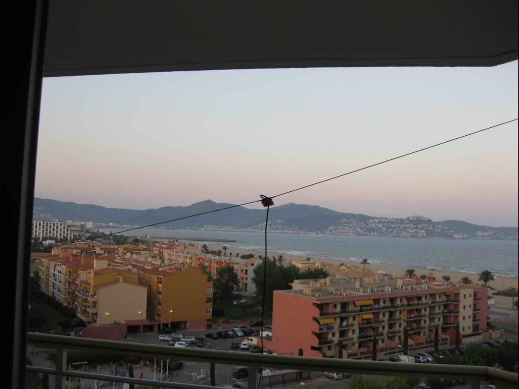

Интересно поработал на 50 МГц из квадрата JN12NF позывным EA3/OH9FTY, использовал FT-857D, мощность не поднимал более 35 Ватт и простейший диполь на балконе 7-го этажа отеля. С диполем пришлось повозиться-подобрать размер и на кабеле сделать несколько катушек дросселей, чтобы избавиться от наводок на трансивер. В итоге около 50 QSQ за 1,5 часа прохождения. Характер прохождения абсолютно КВ-шный, но продолжительность пару часов.

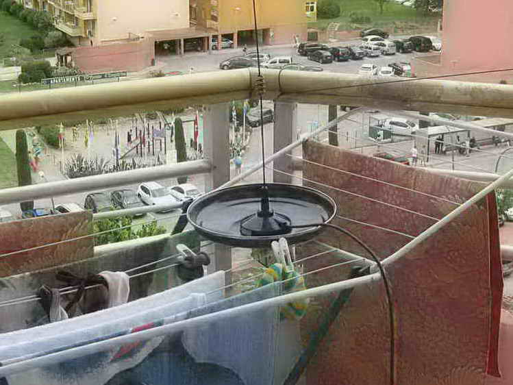

Были SM, DL, SV, OK, PA, SP, UT5, F. Самая дальняя связь с TA2AD 2362 км. Вообщем одна Европа, но для первого выхода на 50 МГц это было очень интересно. На 145 МГц FM самая дальняя связь была с IS0ANY, это 480 км, при этом у меня всего-то 25 Ватт и антенна снятая с крыши моего авто и прилепленная на бельевую сушилку. Сушилка представляла из себя стальную сетку в пластике. Крышка от кастрюли улучшала прием и уменьшала КСВ, ну и как-то уменьшала емкость между основанием магнита и землей.

Про диполь можно чуть подробнее :wink:
