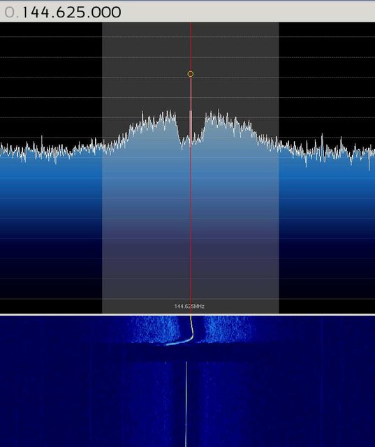

Включил приёмник.
На 144.625 услышал цифровую передачу - две или более станций.
Скорость высокая: 9k6 или 19к2. Полоса неширокая, +-6 кГц.
hs-soundmodem не воспринимает данный тип модуляции.
Судя по всему, OFDM. Чем можно декодировать? Голос/данные?
new.jpg [ 35.11 Кб | Просмотров: 17418 ]
145_625_UNKNOWN.zip [2.94 MIB]

Сегодня (минут 10-15 назад) снова были долгие передачи на 144.625 МГц. Проверял, что не "зеркалка", меняя полосу декода.
Режим явно не пробивной и годится лишь для прямой видимости, и очень скоростной.
Не похож на мелодичные JT / ISCAT / ROS, не имеет общего с "долбёжкой" MSK144.
Просто белый шум. :-( У одной из станций (более тихой) при включении имеет место тональная преамбула. Возможно, идентификатор или заголовок или последовательность для настройки/синхронизации.

Новое - хорошо забытое старое. Это спектр AM сигнала. Несущая не подавлена. Приём в ЧМ, поэтому белый шум. Не догадался записать в другом режиме.
http://www.rlocman.ru/shem/schematics.html?di=31321
Может, наводки от кабель от КТВ, но почему явно 2 уровня, тише и громче... Точная частота 144.625 может является кабельной. 144.625 - 143.25 = 1.375. Ширина спектра видео PAL - 5 МГц. Попадает в полосу приёма. Меняется кадр - прыгает громкость. Может быть так?

Это частота DX кластера, скорее всего это Вы ее принимаете.

Полагаю что это радиолюбительский PAGER

Нет, тот на 144.975 работает. Это что-то другое.

Была активность только пару дней. Сейчас 144.625 молчит.
Возможно, два радиолюбителя что-то тестировали вечерами, но они не читают форум.

На слух сигнал очень похож на эти примеры модемов:
V.17 http://signals.radioscanner.ru/base/signal112/
V.29 http://signals.radioscanner.ru/base/signal57/
V.32 http://signals.radioscanner.ru/base/signal68/
более точено можно различить лишь специалист.
Модуляция QAM-8, QAM-32, QAM-128.

Больше похоже на то, что кто-то балуется оборудованием с проприетарным протоколом кодирования речи.
