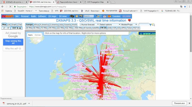

FM Band 12/07/2018
Комментарий к файлу: tropo12Julay 2018
tropo.jpg [ 323.35 Кб | Просмотров: 17638 ]

СообщениеДобавлено: Чт 12 июл 2018 18:30
Спорадик (Es).
Наблюдатели делятся результатами приема УКВ/FM радиостанций в реальном времени:
http://www.fmlist.org/fm_logmap.php?hou ... L&rxin=ALL - за 12 часов
http://www.fmlist.org/fm_logmap.php?hou ... L&rxin=ALL - за 2 часа
http://www.fmlist.org/fm_logmap.php?hou ... L&rxin=ALL - за 30 минут.
