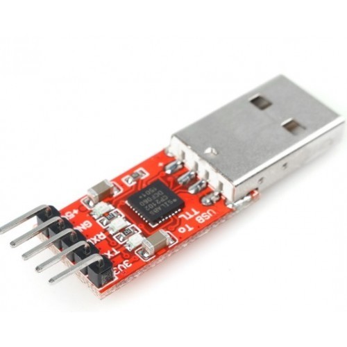

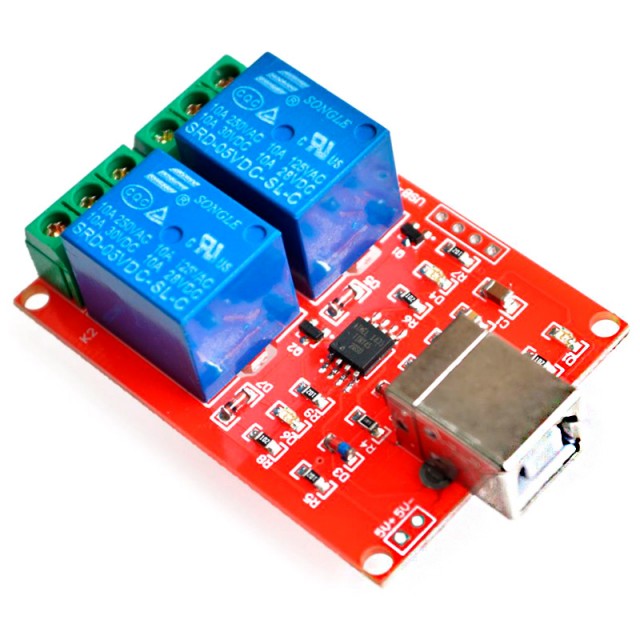

Главная проблема любого трансиверного SDR ПО - есть замудрённость с переключением RX\TX. Схемотехнически, трансивер SDR Pluto и Lime не умеют делать переключение (нет аппаратных сигналов RX и TX), но это умеет программа SDR Console. Ввод управление режимом приём/передача (эквивалент сигнала РТТ) можно сделать на любой внешней платке USB->UART (Я пробовал красную платку на CP2102 и синюю на PL2303) - используется вывод CTS. А вот вывод управления делается только на релейной платке с алиэкспресса, как на фото (В программе можно до 8 реле управлять).

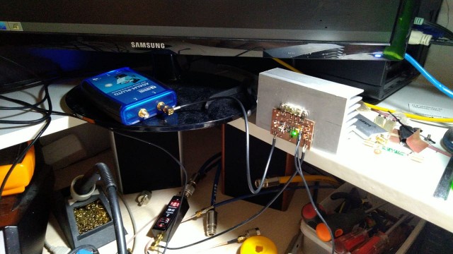

Из того, что я успел опробовать - собрал плату с усилителем на RA07 и запустил c Pluto. По входу полосовой фильтр -> RA07 - > ФНЧ на выходе. Даже с учётом небольших потерь в фильтрах, RA07 выдаёт до 7Вт. Работает как в ЧМ, так и в SSB. Пока китайская платка с реле не приехала, передачу включать пинцетом, на рассмотрении схема секвенсора. В интернет-пабликах народ активно делится опытом использования этих SDR-трансиверов для работы через спутник QO-100.
Комментарий к файлу: Плата управления драйвером/усилителем
2-channel-usb-relay-module-1.jpg [ 186.51 Кб | Просмотров: 16130 ]
Комментарий к файлу: Плата управления РТТ
cp2102-usb-to-ttl-convertor-module-500x500.jpg [ 25.83 Кб | Просмотров: 16130 ]
Комментарий к файлу: Пример усилителя
PA1 Pluto.jpg [ 116.98 Кб | Просмотров: 16130 ]
