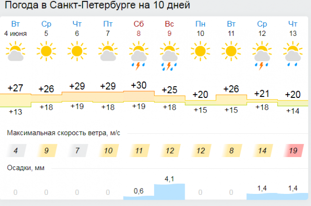

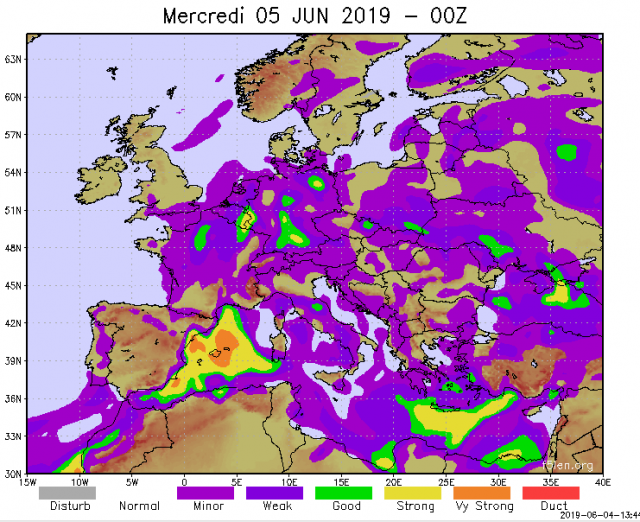

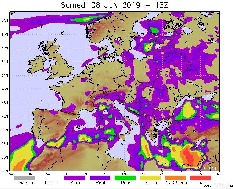

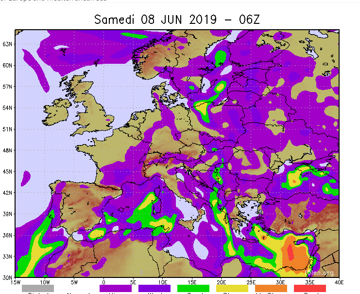

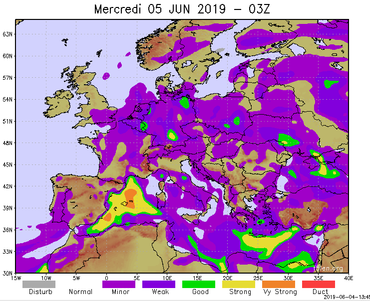

Не в каждый тест создаются такие условия, когда погода даёт условия для тропо. При жаре
нужно ждать когда зайдёт солнце при ясной погоде.Появятся неоднородности в слоях если вдруг днём набегут облака, которые могут ускорить тропо. Сейчас ждём цвета Minor, Weak, местами
Good and Strong, когда можно проводить р/связи с меньшим «напрягом». Обычно мы работаем
в тестах, когда в прогнозах нет цветов, но в основном позже связи проходят лучше. Итог такой:
Для проведения р/связей с меньшими проблемами, особо в жаркое время, лучше начало
переносить на более позднее время, но появятся проблемы у тех, кто в поле, с разными
неудобствами. Тех, кто выезжает в поле я считаю экстремалами и их уважаю, там много проблем,
в городе свои. Но «хозяин» создаёт условия в тесте под себя любимого, не интересно.
Я понимаю про чемпионство «хозяина» теста, но излейте душу в другой теме для народа где
как, в чём.
На буднях можно пробовать работать в цифре.
Успехов в тесте!
