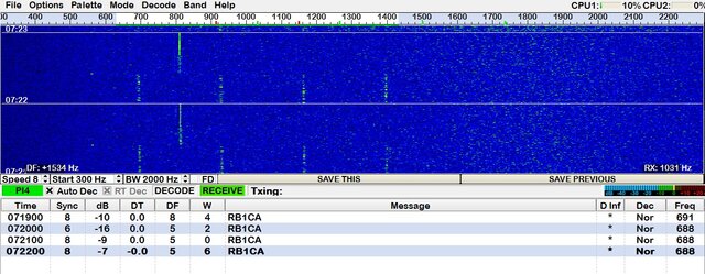

Сообщений: 68
Сегодня неплохо слышно маяк в KO67OX.
Телеграф слышно от 579 до нуля при QSB.
Расстояние до маяка 380 км.
RB1CA.jpg [ 291.16 Кб | Просмотров: 21943 ]

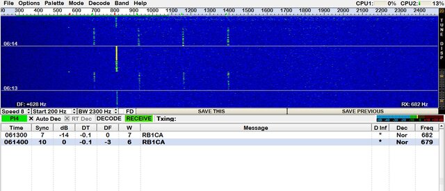

Сообщений: 68
Для 5 Ватт слышно довольно хорошо!
RB1CA1.jpg [ 356.93 Кб | Просмотров: 21839 ]
