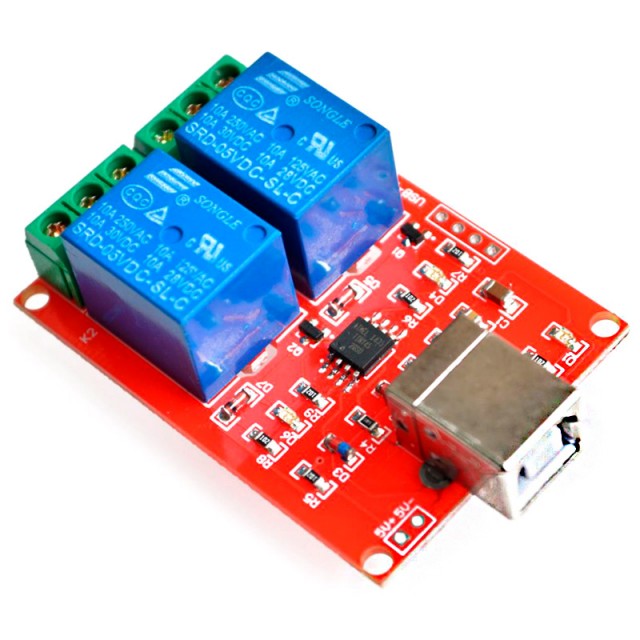

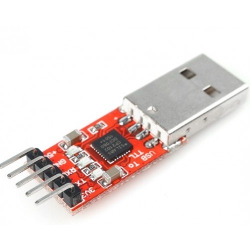

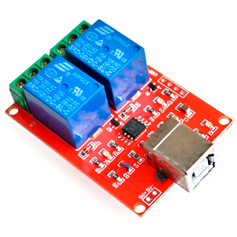

Главная проблема любого трансиверного SDR ПО - есть замудрённость с переключением RX\TX. Схемотехнически, трансивер SDR Pluto и Lime не умеют делать переключение (нет аппаратных сигналов RX и TX), но это умеет программа SDR Console. Ввод управление режимом приём/передача (эквивалент сигнала РТТ) можно сделать на любой внешней платке USB->UART (Я пробовал красную платку на CP2102 и синюю на PL2303) - используется вывод CTS. А вот вывод управления делается только на релейной платке с алиэкспресса, как на фото (В программе можно до 8 реле управлять).
Если немного пофантазировать, то вырисовывается интересная универсальная плата с USB микрофоном и компрессором (и, возможно, с наушниками) на PCM2702 + микросхема РТТ на РС2102 + мс китайской платы реле + секвенсор для управления драйвером и РА + мс USB-хаб что бы всего в один порт компьютера. Компрессор для микрофона и эквалайзер есть в самой программе Консоль, но вдруг кому то басочки нужны будут и ESSB. Можно устройство реализовать по проще, например, делаем настольный микрофон из мышки, с кнопкой РТТ и АЦП внутри, всё остальное в области обработки звука делается программно.

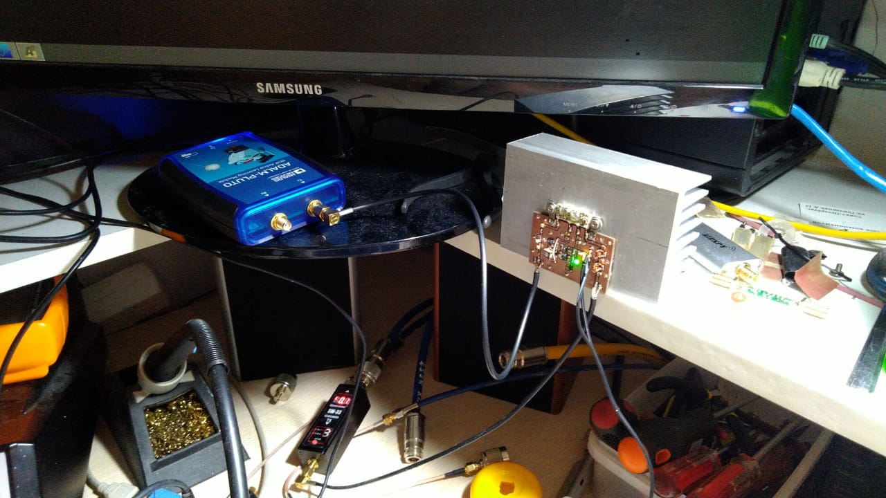

Из того, что я успел опробовать - собрал плату с усилителем на RA07 и запустил c Pluto. По входу полосовой фильтр -> RA07 - > ФНЧ на выходе. Даже с учётом небольших потерь в фильтрах, RA07 выдаёт до 7Вт. Работает как в ЧМ, так и в SSB. Пока китайская платка с реле не приехала, передачу включать пинцетом, на рассмотрении схема секвенсора. В интернет-пабликах народ активно делится опытом использования этих SDR-трансиверов для работы через спутник QO-100.
Комментарий к файлу: Плата управления драйвером/усилителем
2-channel-usb-relay-module-1.jpg [ 186.51 Кб | Просмотров: 16503 ]
Комментарий к файлу: Плата управления РТТ
cp2102-usb-to-ttl-convertor-module-500x500.jpg [ 25.83 Кб | Просмотров: 16503 ]

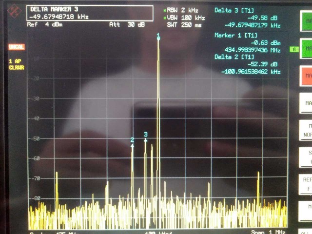

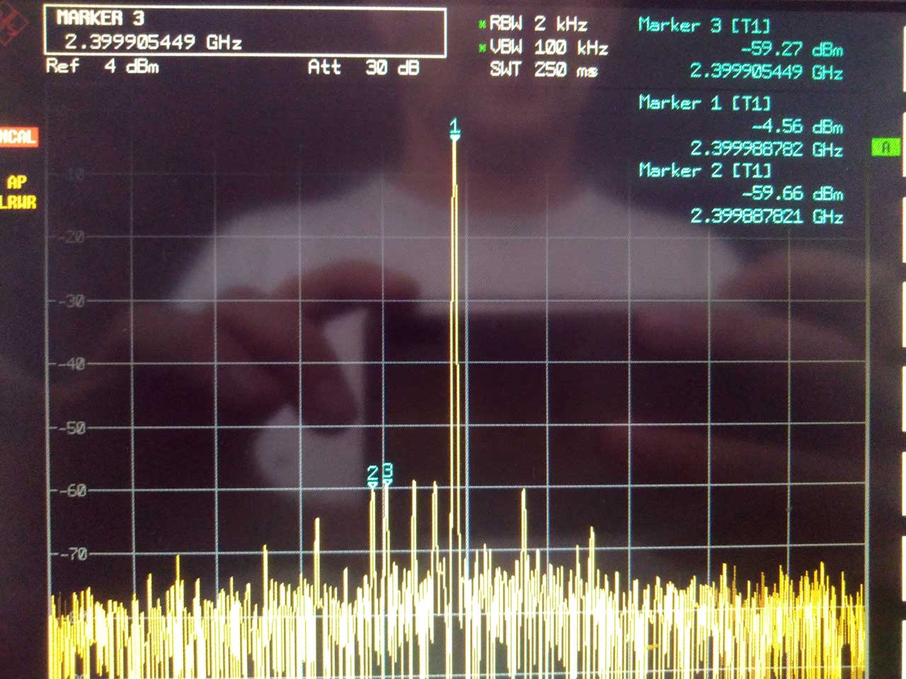

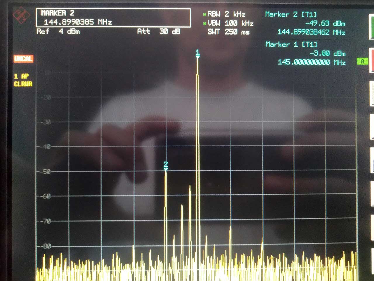

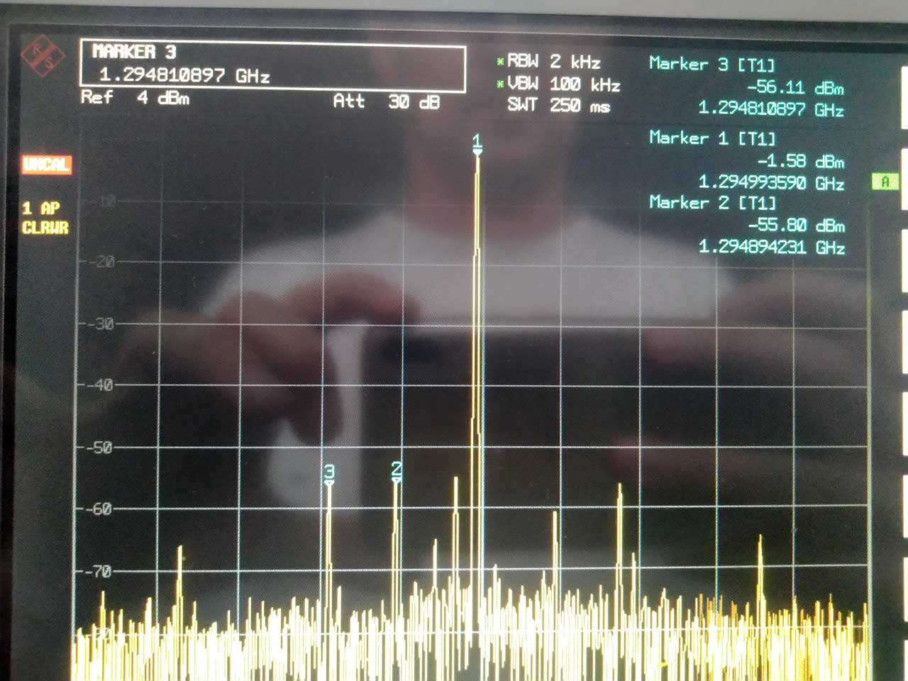

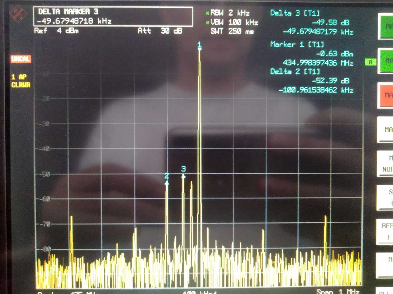

Замеры выходного уровня SDR Pluto в режиме 90%. На 90% количество палок меньше. На 100% уровень на 3...4дБ больше, но уровень спуров повышается. Полоса обзора 1МГц. Выше 500МГц уже немного видна шумовая полка, для наглядности на 2400МГц в полосе 4МГц. Сигнал сгенерён программой SDR Console.

435_90.jpg [ 116.08 Кб | Просмотров: 16501 ]

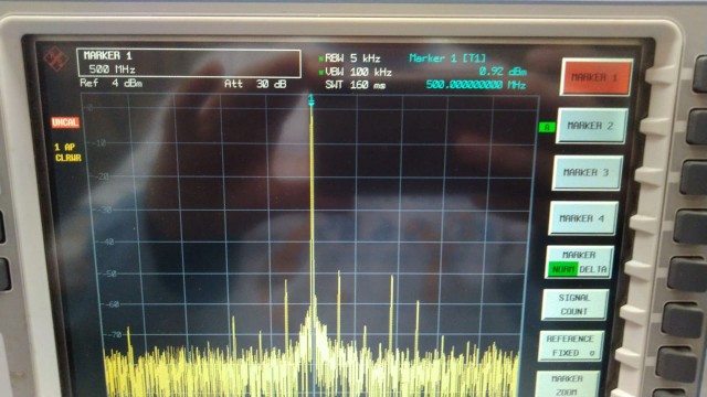

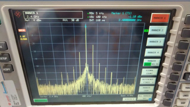

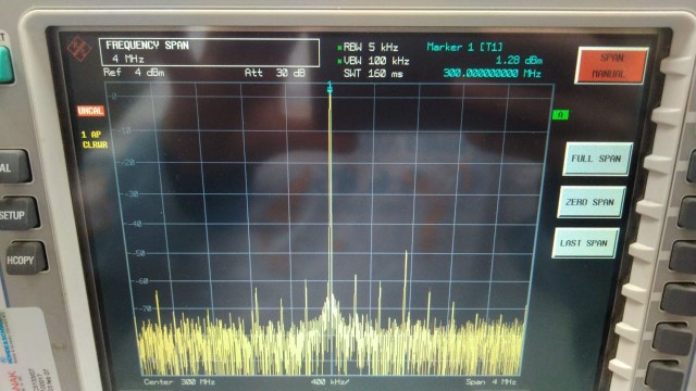

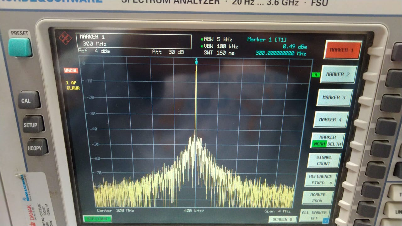

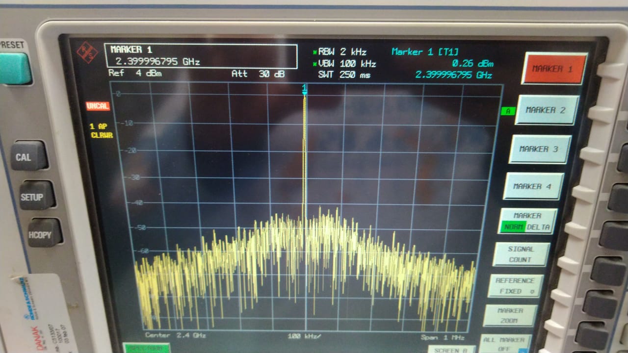

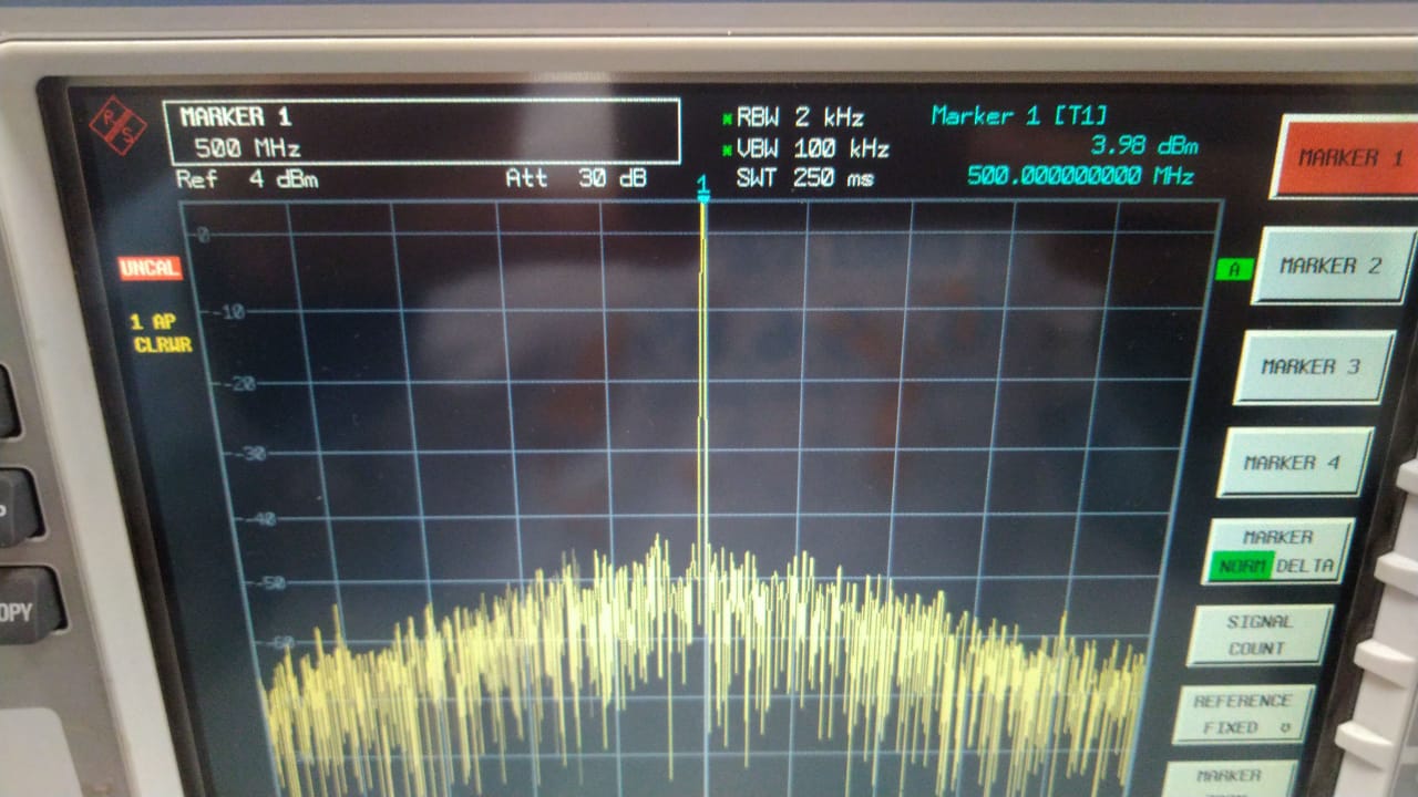

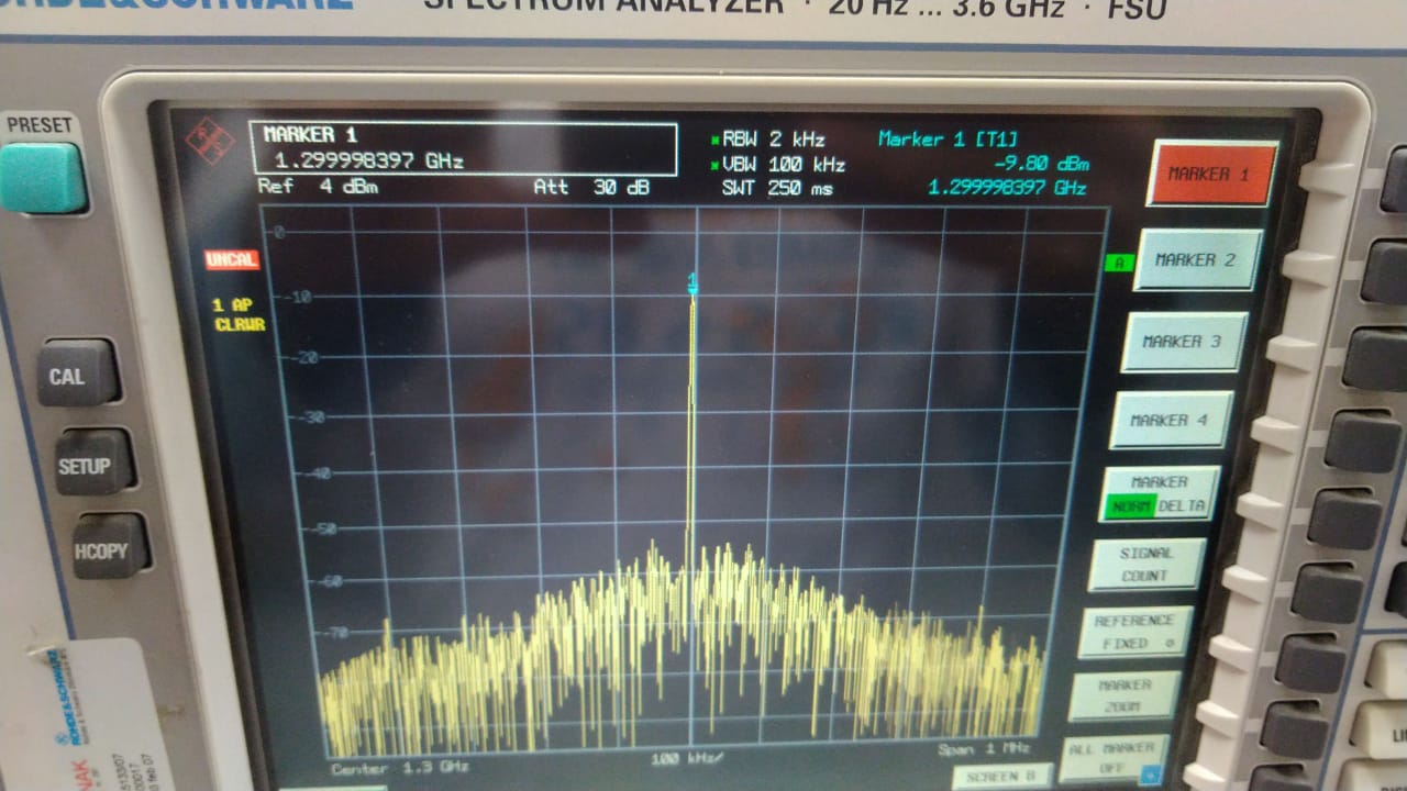

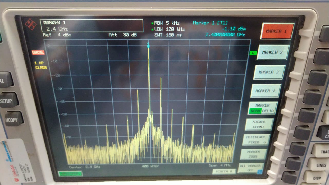

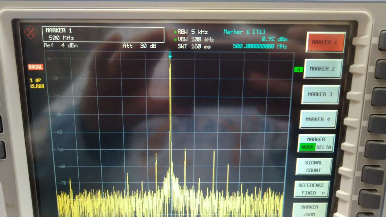

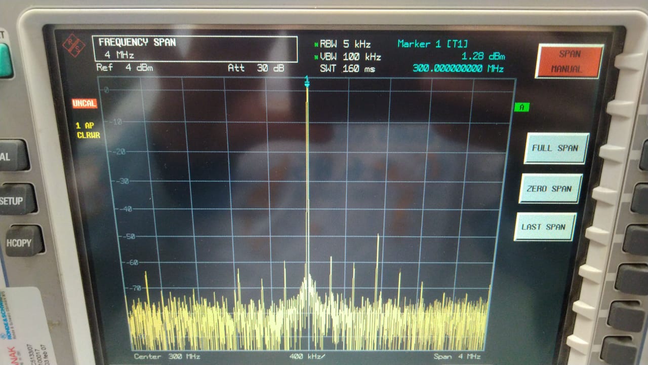

Замеры выходного уровня HackRF
Hack 2400M.jpg [ 113.58 Кб | Просмотров: 16500 ]
Hack 500M.jpg [ 110.77 Кб | Просмотров: 16500 ]
Hack 300M.jpg [ 124.64 Кб | Просмотров: 16500 ]

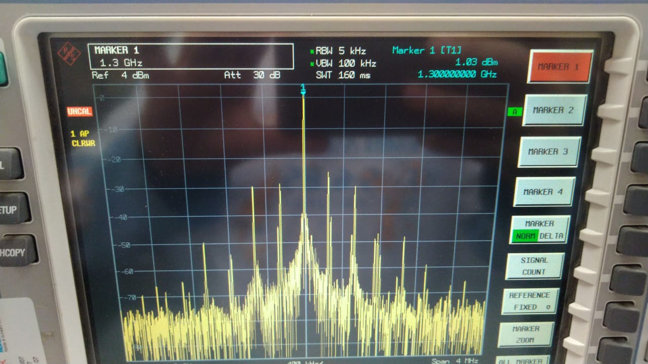

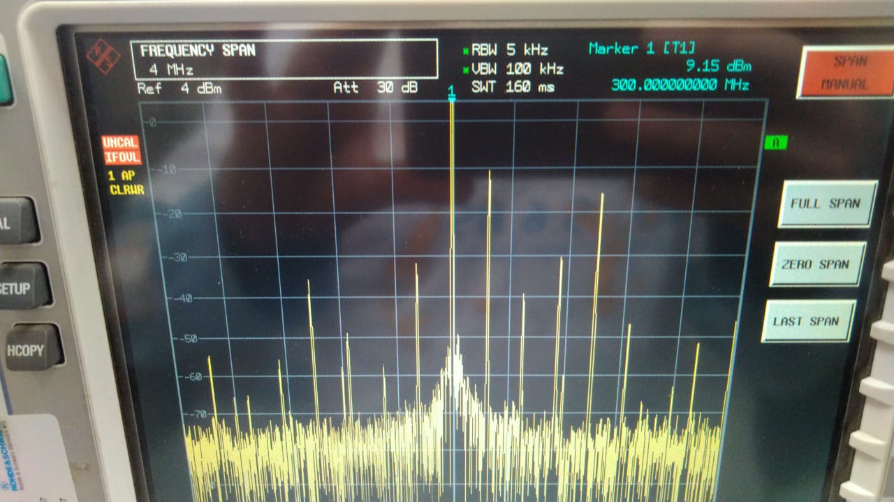

Замеры выходного уровня SDR Lime-mini.
Запущена передача с программы SDR Console. Основные замеры делал с уровня 0дБм. В режиме максимального выхода очень много спуров - 1 фото.
