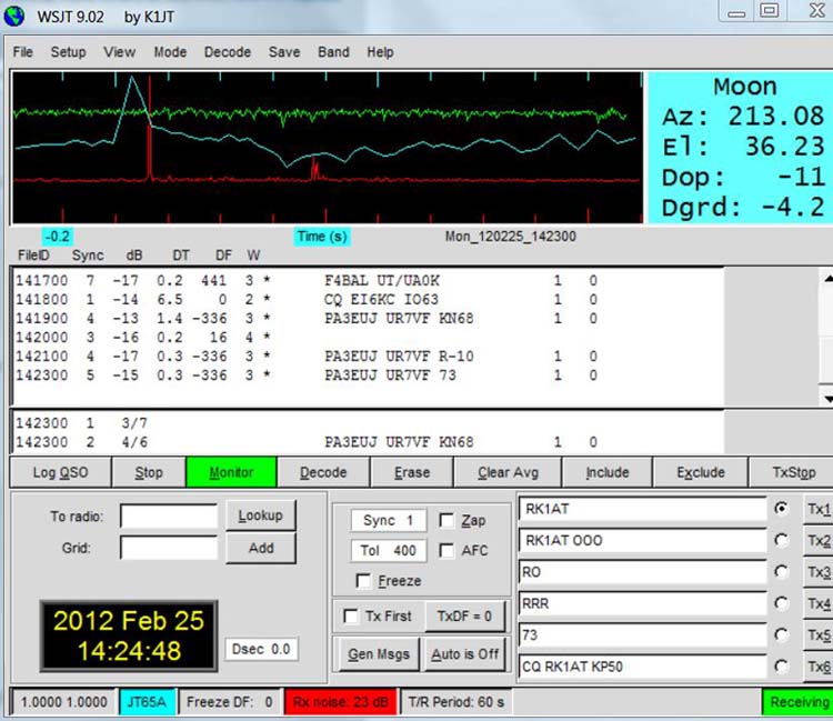

Часы компьютера должны быть синхронизированы с точностью до секунд, иначе ничего не получится, есть NTP сервера, для этого. Синхронизация времени виндов здесь не пойдет!
У меня эта программа тоже ничего не декодирует, видно на водопаде, но ничего не декодируется.
У меня прекрасно все декодируется в этой проге, скрины ниже, сегодня на 20-ке сделал.

У меня работает на W7x64 эта прога прекрасно, кстати винда никогда не слетала! :)
Программа D4, синхронизирующая время для WSJT
rk1.JPG [ 111.22 Кб | Просмотров: 29958 ]

Чего ж тогда прогу не можете настроить, если она у вас ничего не декодирует? ;)
А еще говорите, что можете ;) Я скрин специально сегодняшний приаттачил, где ясно видно, что все работает ! Удачи в настройках и до встречи в эфире.
