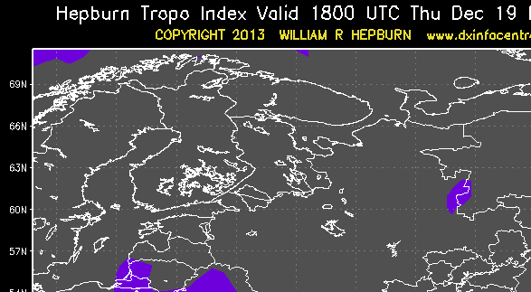

Владимир, покажите где в кластере Тропо QSO!
 Заголовок сообщения: Re: сверхпрохождения на УКВ
СообщениеДобавлено: Чт 19 дек 2013 23:52
Владимир, пожалуйста выдержки из Вашего аппаратного журнала,
а лучше QSL карточки в студию.
Или это намерения и предположения, и только.
Вы посмотрите, как от часа к часу в течение суток меняется ситуация в ссылке, что Вы привели. Это ничего общего не имеет с тем, что Вы ожидаете.
Ни вчера, ни сегодня, ни завтра ничего подобного нет и быть не могло.
Ниже в приложении та ссылка, по которой мы реально работаем на УКВ, посмотрите ситуацию, хотя бы по тропо, на сегодня.
Ничего лично, никаких приколов, не обижайтесь ...
Ну, нет сегодня весь день, и завтра не будет никакого тропо и никакого сверх прохождения.
Если оно у Вас есть, продемонстрируйте то, о чем сказал только что, будет познавательно и очень интересно ...
СообщениеДобавлено: Пт 20 дек 2013 00:01
Посмотрите , это работа в пределах, в основном, у каждой пары корреспондентов, в одном квадрате :

Никакого сверх прохождения! :(
