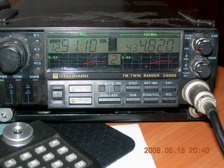

Мои координаты: Светогорск - Enso
KP41KC,
Е: 28" 52 "" 4235
N: 61" 06 "" 6575
Использую STANDARD C-6000,
YAGI 23 elements.
Бываю в APRS ( UA1CCE-9 + дом )
Планирую заиметь Kenwood TS-2000X.....
Комментарий к файлу: STANDARD C-6000, twin bander 1260 / 430 mHz (10/10W)
C-6000 for 430-1200mHz.JPG [ 155.91 Кб | Просмотров: 10612 ]
