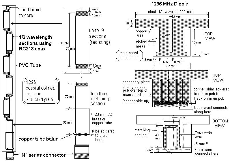

Игорь-RD1AP, рад за Вас, я так понял антенна 4Х24 для дачи ? И все-таки как появится возможность установить колинеар в питере-сообщите мне, попробуем на мой GP. Есть мысль изготовить тоже самому колинеарную антенну обзорную для местных QSO.
