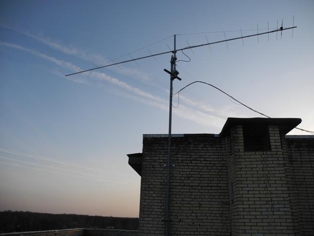

Испытуемая антенна и точка.

Миша, на эту антенну Вы не работали в тесте.
А ранее со мной связь на нее была?
СообщениеДобавлено: Пт 28 фев 2014 22:18
Александр, все связи с этого QTH-а были на ней, но всё в процессе эксперимента, последний перед тестом не очень удачный, я это почувствовал, но не мог утверждать. Сделав после "модель" я получил подтверждение. Теперь под контролем нужно вернуть обратно, дабы подтвердить моё чутьё и расчёт моделирования. Возможно понадобится Ваша помощь по измерению уровня сигнала на расстоянии.
СообщениеДобавлено: Пт 28 фев 2014 22:21
А почему применили гамма согласование.
Антенна, как понял, Вашей конструкции, или нашего общего друга Александра с Ленинского пр?
Какой кабель?
СообщениеДобавлено: Пт 28 фев 2014 22:36
Александр, Вы наверно получали последнюю QSL с фоткой стека V+H на 144мгц в городе, я её рассчитал и изготовил, занимался этим и на КВ. Антенна покупная с Т- образным согласованием,
купил по тому,что не было времени на изготовление своей антенны, для начала пойдёт.
Нужно приучить соседей,что антенна стоит.

А какая длинна антенны ? Какая высота крыши ? Я вот заказал две по 9 элементов, они по 4 с копейками. Встал вопрос за мачту ) Та что у меня сейчас OPEK UVS200 держит точно ветра не выдержит )

Длина, как видно, около 8м.
И усиление около 17 дб?
Но от кровли она непростительно низко. Это очень и очень плохо!
Нужно под задачи Михаила не менее 10м.

А.К. Дело в том что под свои антенны я заготовил 4 метра мачту с одним ярусом оттяжек ( ближе к верхушке ) Не мало ли ? Вы помните мою крышу и эту самую лифт башню.
ps на видео мачта старая....
