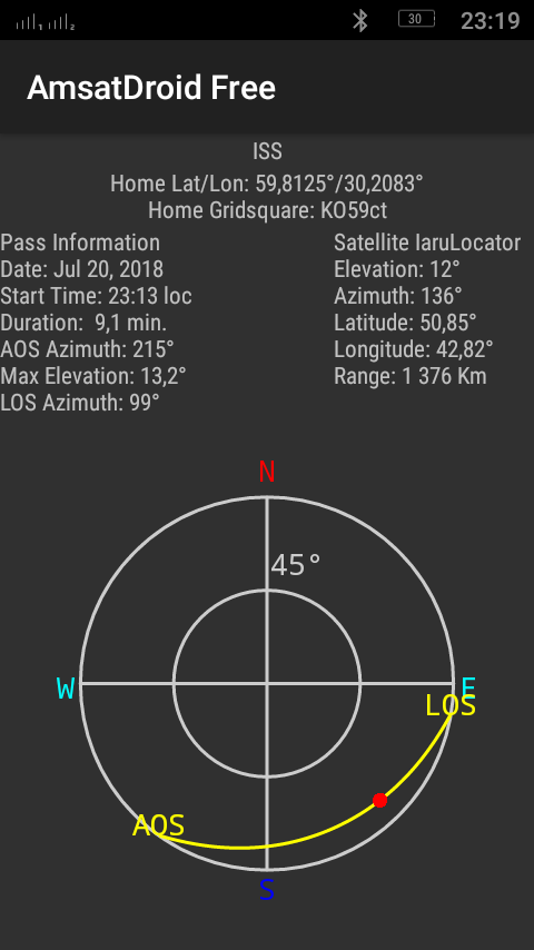

Теперь на русском, девятый район на 145.550 МГц проходил в 23:19.
Screenshot_20180720-231905.png [ 60.19 Кб | Просмотров: 13472 ]
Входная частота ретранслятора мне не известна, где-то в районе 437 МГц + тон.

Sergey UA3265SWL на Радиосканнере принял и записал полностью сеанс связи с МКС и 9-го района в 23:19 на 145.550 МГц.
