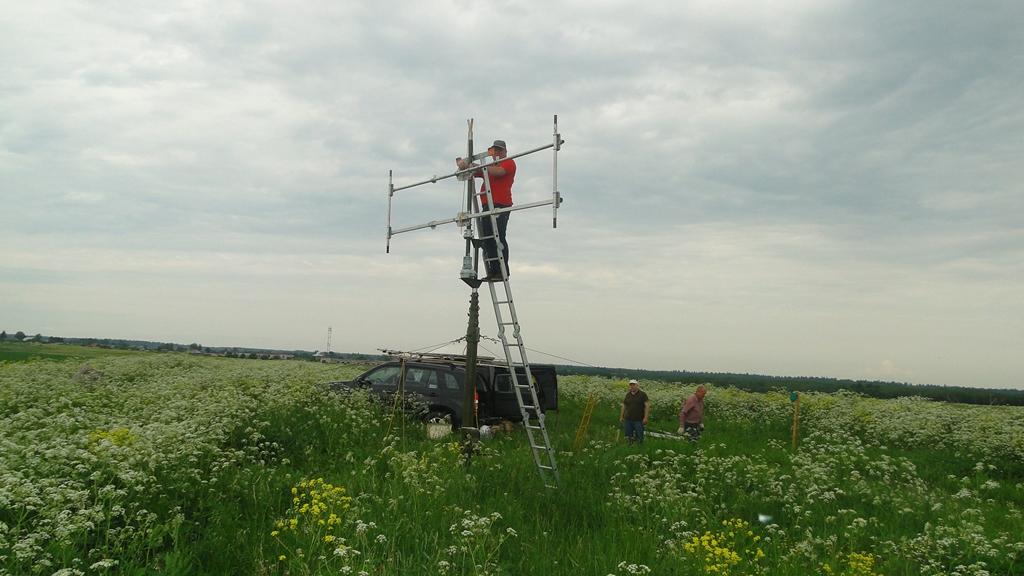

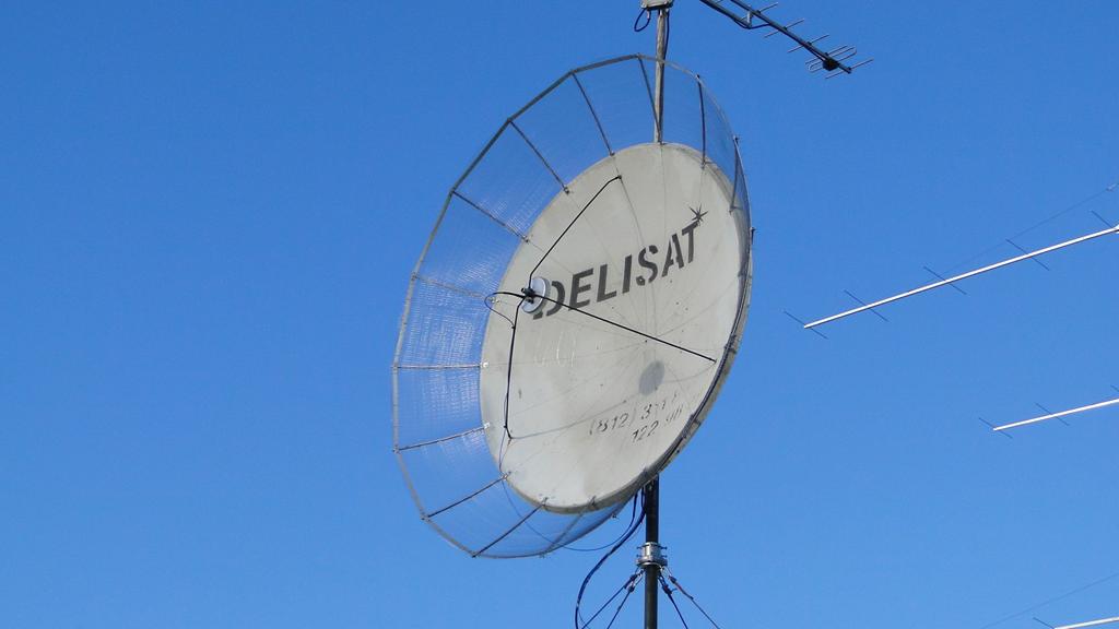

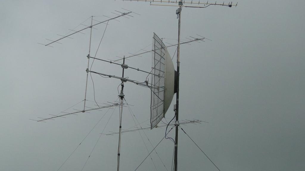

Спасибо друзья за ответы и отзывы, мы все тоже очень довольны результатом работы параболы. Усиление - 28 db. До встречи в летних УКВ соревнованиях, мы будем работать из под Пикалево, локатор KO79DM, позывной- RK1AQ.
Немного фото из последней поездки 7-8 июня.
Фотозагадка - угадайте кто под синим пледом ?
73! Группа RW1CU, UA1AJY, RK1AQ, R1DM

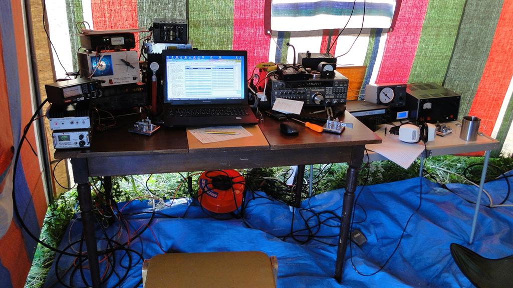

Еще 3 фотки.
Юрий-RW1CU.JPG [ 142.13 Кб | Просмотров: 17260 ]
Фотозагадка.JPG [ 102.11 Кб | Просмотров: 17260 ]
Рабочие места.JPG [ 146.98 Кб | Просмотров: 17260 ]

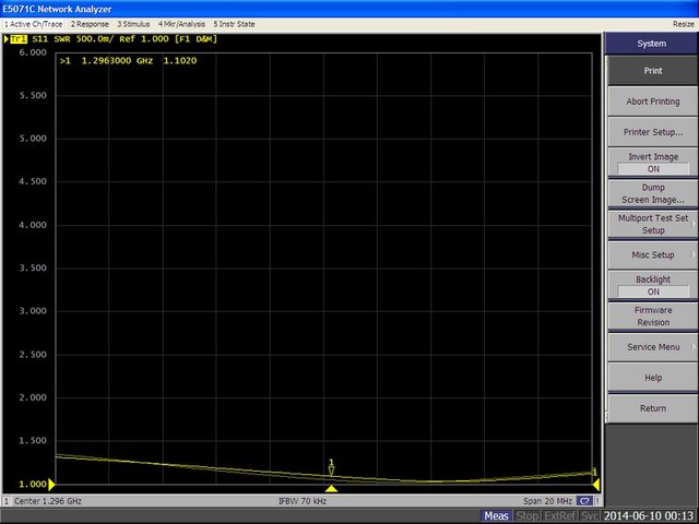

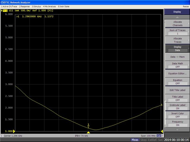

1296_100.jpg [ 69.06 Кб | Просмотров: 17208 ]
1296_20.jpg [ 64.31 Кб | Просмотров: 17208 ]

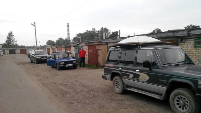

Всем привет! Вопрос: сколько весит такая антенна (2,5м) и как она транспортируется?
 Заголовок сообщения: Re: Испытание параболы 1296 MHz
СообщениеДобавлено: Пн 09 июн 2014 16:48
Игорь, сама тарелка не много весит-не более 10-15 кг(может меньше), а путешествует она в разобранном виде у Вячеслава R1DM на крыше авто.
Облучатель сделан из кастрюли лЮминевой, респект нашим XYL.
Комментарий к файлу: Команда перед стартом.
2014607093208.jpg [ 114.42 Кб | Просмотров: 17203 ]

В будущем, будем совершенствовать. Преимущество нашей параболы-нулевые затраты по деньгам, сделано из того что было. Антенное хозяйство на 144МГц и 430МГц, сделаны Александром UA1AJY, им же сделан облучатель, УМ, саму конструкцию тарелки с наращиванием диаметра, произведение от д.Славы R1DM, аппаратура совместно "нажитая". Настроечные работы проводили по элементам...Трудов вложено не мало, зато какой кайф на всем этом работать.
