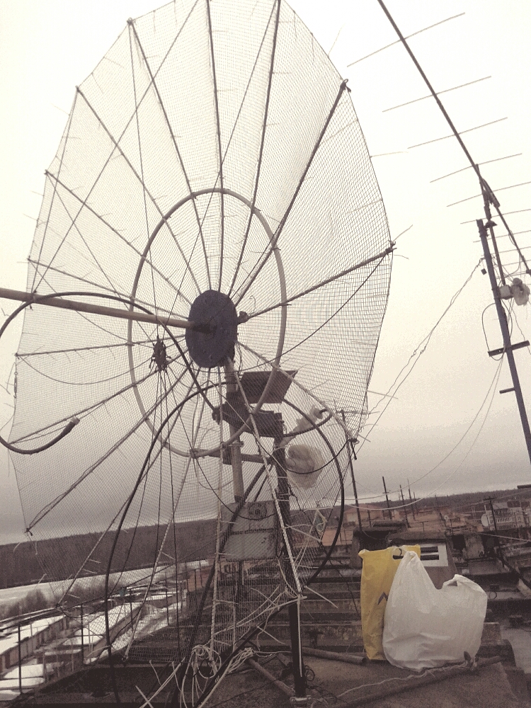

Здравствуйте.
Закончил новый диск получилось 3.2 метра . Лежит готовый на крыше ...надо за лето поставить.
2х метровый буду снимать ...может кому надо ....
Константин.

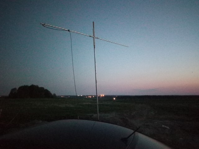

Вчера первый раз за 5 лет выехал в поле на NAC. В свое время я каждый NAC 144/432 в "сезон" ездил на гору, но это уже в прошлом.
Квадрат KP50FE, дорога через деревню Кавголово - место, любезно показанное как раз 5 лет назад Вадимом UA1CFX. Прямо на обочине дороги - в самом высоком месте выезд в поле перекопан. Горизонт открыт на юг (не считая пятна высоких деревьев 220-240 градусов), более-менее запад-север - с такими же пятнами деревьев и возвышенностями в пределах 20-30 км. Закрыто деревьями направление на R1NW (30-50 гр.).
К сожалению, в этот раз не очень повезло с прохождением, я определенно рассчитывал на большее. Однако, самое ценное - это опыт, которого у меня на 23 см совсем мало. На 23 см я из дома работаю с балконной антенной (балкон 3-его этажа, на север), проводя раз в месяц по вторникам стандартные QSO c R1DM, UA1ANA (когда он работал из города), R1AX, RM1A и RW1AG. Пару раз удавалась связь с UA1CCU (200 км) и один раз с R1NW (350 км). Хотя слышал я их чаще.
В этот раз двух финнов OH3LWP и OH2AXH я еле слышал, OH4MVH и OH5LK вообще не слышал. Меня финны никто не услышали. Из дома финнов я не слышал ни разу.
R1NW вообще не слышал, тогда как дома с балкона хотя бы на пределе, но его обычно слышно.
У YL2GD я был в неудачном направлении (его антенна вращалась в пределах 160-300 градусов), с ES6FX связи не получилось - ни я его не слышал, ни он меня.
Но зато три эстонца с побережья (один из них SSB) прогремели у меня как ближайшие соседи.
Так что, в этот раз целых 4 новых корреспондента на 23 - UA1ANA с дачи (100 км) и три эстонца ES2DF, ES2JL и ES2AFF (все около 350 км). Дома они у меня все недоступны.
Почему-то в этот раз не получилось связи с RW1AG. Дома это мой ближайший сосед (около 5 км), хотя и в закрытом направлении - всегда достаточно позвать Юрия на вызывной частоте.
Лог тут:
http://alrs.info/viewpage.php?page_id=1 ... aa#3771737
Пробыл на горе практически все 4 часа, однако за вычетом времени на сбор/разбор сетапа.

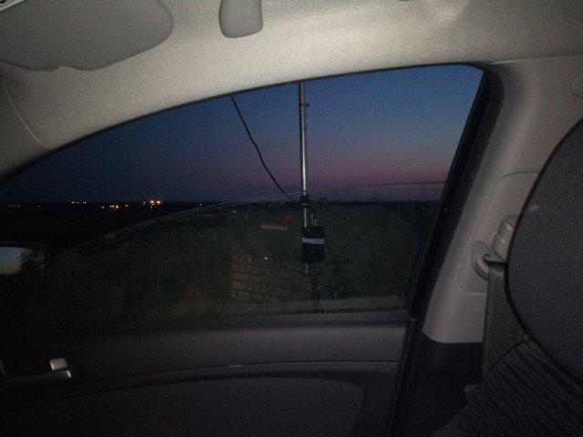

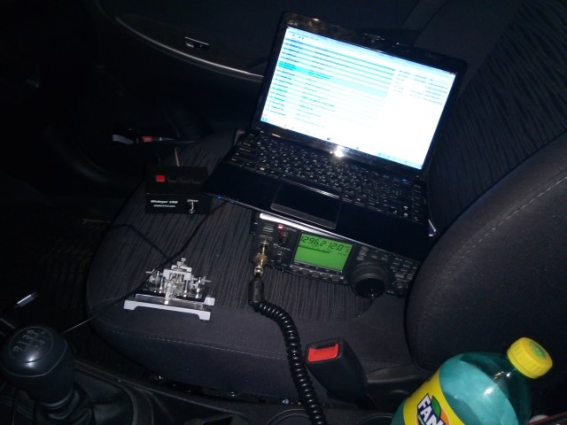

Фото на телефон в темноте не слишком информативны, но есть.
Если заинтересую еще кого-то, буду счастлив :)

У Вас очень хорошая антенна для этого диапазона. Элементов много, следовательно и ширина диаграммы антенны очень, очень узкая, наверное градусов 20, а может и того меньше. Как мне думается, что скорее всего имеет место быть не точное наведение на корреспондента, чуть в лево, в право и промахнулись и чем дальше корреспондент, тем больше промах , ну или точнее нужно наводить узконаправленные антенны. На балконе у Вас какая антенна стоит?

Я думаю, Евгений, МСМК и многолетний активный контестмен на укв в курсе про диаграмму своей антенны и как ее надо направлять :lol:

2:RK1AA пора вторую стрелку ставить! и 10Ватт маловато будет ;) А МШУ есть, на фото плохо видно.

Вообще, выигрыш нескольких стрел на 23 не очевиден для меня (так что имхо). Лишние потери в сплиттерах, мшу не разместить у самой антенны, а только после сплиттеров-кабелей, которые внесут потери и тп. Но это чисто имхо, просто я противник стеков для /P. По одной длинной стреле на бенд и блюдце на 23, если длинной стрелы на 23 мало {as_rxradio1}

У меня на балконе та же самая антенна. Я антенны (и на 144, и на 432, и на 1296) ставлю только на время работы. На балконе стоит основание от больших зонтиков, купленное когда-то давно в Окее на распродаже за 100 рублей, в него воткнуто одно из колен от КВ-вертикала Hustler 5-BTV, на это колено и цепляется стрела. На горе это колено одевается на родное основание от того же вертикала которое в свою очередь прикручивается к забитой топором в грунт трубе.
Антенна на 23 см, кстати, не моя, она у меня во временном пользовании.
Есть у меня еще одна антенна на 23 см, но она существенно дольше собирается. Как-нибудь хочу сравнить их в работе.
Транcивер IC-910H, 10 ватт, усилитель еще не сделан, хотя модуль (пока один), платы и какой-то маленький радиатор уже есть. И даже фторопластовый кабель для сумматоров.
МШУ от US4ICI - на первой фото черная коробочка прикручена к мачте белой изолентой (если изолента другого цвета - МШУ не работает!). Кабель "какой-то не самый плохой", но тонкий - пока не очень заморачиваюсь на эту тему, потому что он короткий.
Хотя диаграмма узкая, с направлением как раз все нормально. В поле при наличии удаленных заметных ориентиров ошибиться трудно. К примеру, направление на кукурузину-газоскреб - 210 гр. Это как раз ближние латыши YL2FZ, YL2GD и ES6FX. Ну и рукой покрутить туда-сюда - это главный плюс отсутствия поворотника.

Не соглашусь с Никитой. Есть и весьма ощутимая. Мы (RM1M) экспериментировали и с разными вариантами, но остановились на стеке из двух легких 55 элементных яги собственного (R1DM) приготовления, считаю это неким компромиссом. Главный плюс, компактность при транспортировке, легкость и скорость развертывания, низкая парусность! и т.д. а самое главное не плохие параметры. Что у нас получалось по дальности можно посмотреть в соответствующих темах ПД2016..2017
Тарелка это хорошо, но для "лунатиков".
Патчи и прочие штыри для этого диапазона годятся для местных связей. Ну и очень интересно что получилось по дальности куэСо с патчем??
