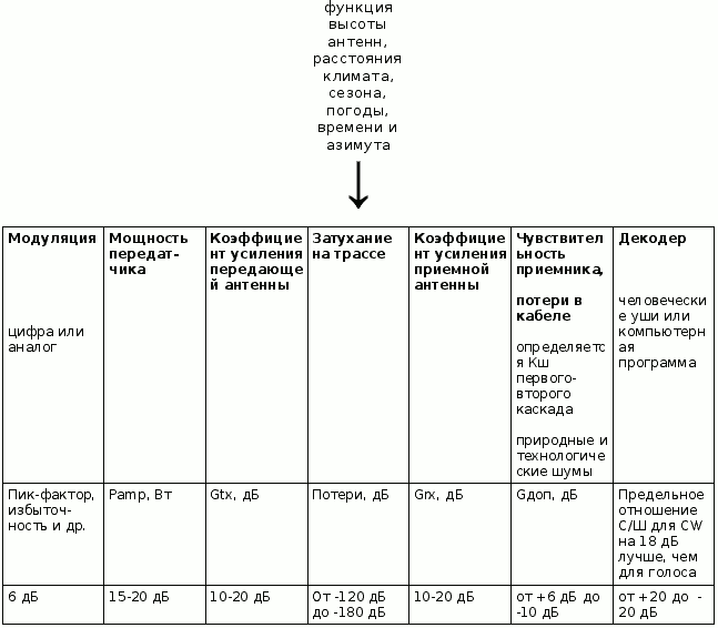

Вклад условий на трассе в возможность радиосвязи на УКВ самый большой, разброс около 60 дБ. Препятствия в виде ж/б домов полностью блокируют распространение, и любая EIRP бесполезна. Правило: простая антенна в выгодном расположении работает лучше, чем сложная антенна в плохом.
Замена простых антенн на сложные дает прибавку 20 дБ (6 баллов по S-метру).
На рисунке я не показал, что при улучшении прохождения сигналы возрастают на 20 дБ, будем считать, что тропо нет. :) Выбором расположения и времени можно проводить радиосвязи на простые антенны (например, 5 элементов с каждой стороны). Что и доказывает моя практика. Согласен с Сергеем RX1AS в том, что более совершенная антенна позволяет проводить QSO и при слабом тропо (!), тогда как на простые антенны в это время прием отсутствует или на уровне шумов. Также, антенны с большим усилением позволяют иные виды радиосвязи - через аврору, метеорные радиосвязи, Земля-Луна-Земля.
По поводу нападок Александра RK1AQ, каждый работает в эфире как может, и когда может. "Не рой другому яму, сам в неё упадешь".
Комментарий к файлу: упрощенная схема бюджета трассы
бюджет.png [ 6.72 Кб | Просмотров: 14853 ]
.. ну что ж. Уже "хорошо".
На "пятерочку" последний вопрос:
Почему зигзаг Харченко с рефлектором
при тропо работает лучше Яги?
Потому что при спорадике с переноски можно больше связей провести, чем с нормальным трансивером и стеками :)
Некоторым, правда, крутейшие куэсо удаются вообще без аппаратуры, но это уже высший пилотаж :)
