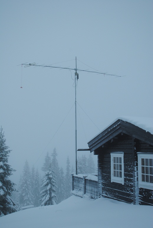

Итак, сегодня Скандинавские соревнования NAC и обещанные "метеоры" 3 и 4 января ...
Далеко от нас на севере в эпицентре событий находится LA/OH2FPN.
Для тех, кто не знает, это RK1AA Евгений. Кто установит с ним QSO на 144 МГц., пожалуйста, сообщите здесь.
Расписание и активность "метеоров" см. в предыдущем сообщении.
А пока посмотрите , как расположился Евгений Валерьевич в горах у наших друзей из Норвегии.
DSC_0708.JPG [ 131.28 Кб | Просмотров: 7101 ]

СообщениеДобавлено: Вт 03 янв 2012 22:28
Так он от Вас на Западе и не далее, чем в 200 км! :wink:
СообщениеДобавлено: Вт 03 янв 2012 22:47
Сообщений: 355
Откуда: KO59GP
та я про домик в горах и кучи снега!
