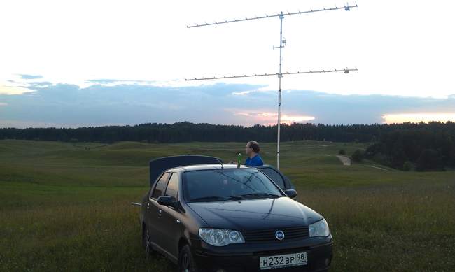

В этом году первый раз удалось выбраться на NAC - 432 MHz (на 144, правда, также еще ни разу не ездил) .
Итог: 14 QSO, 4 страны, 8 больших квадратов, 9304 очков.
ODX LY2R 615 км.
Из СПб и области более никого не было. Надо потребовать приз как самому восточному участнику :(
Карта связей:
http://ut4ukw.com/edi/edimap.html?map=6 ... 2959000000
 Заголовок сообщения: Re: 432 МГц
СообщениеДобавлено: Ср 11 июл 2012 14:53
ODX LY2R 615 км.
И это все на 1х18 эл? или спаренная? Все QSO - СW?
СообщениеДобавлено: Ср 11 июл 2012 15:11
2x18 + МШУ (см. http://vhf.com.ua/lna/lna-144430-mhz-%D ... 22z-2.html)
Верхняя антенна 4 м над землей, мачта - две трубы от КВ-вертикала, без оттяжек, основание на трубе, вбитой в землю обухом топора.
Все телеграфом, но только из-за привычки. Большую часть связей можно было провести и телефоном. Тяжелые связи были с LY2R и YL2FZ.
IMAG1262_small.jpg [ 50.66 Кб | Просмотров: 12289 ]
