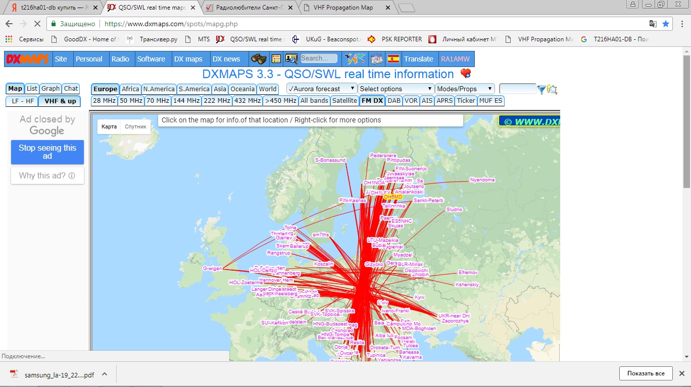

Ну ужо не знаю что, но на УКВ мощное тропо или спорадик.
ФМ диапазон забит иностранноязычными станциями польские, немецкие и др...
 Заголовок сообщения: Re: Индикатор тропо для СПб
СообщениеДобавлено: Чт 12 июл 2018 16:40
FM Band 12/07/2018
Комментарий к файлу: tropo12Julay 2018
tropo.jpg [ 323.35 Кб | Просмотров: 17466 ]
СообщениеДобавлено: Чт 12 июл 2018 18:30
Спорадик (Es).
