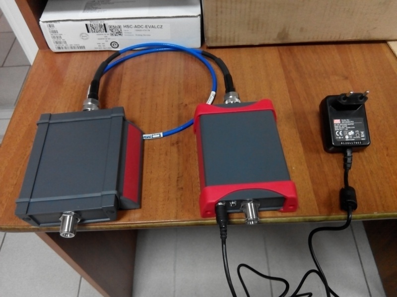

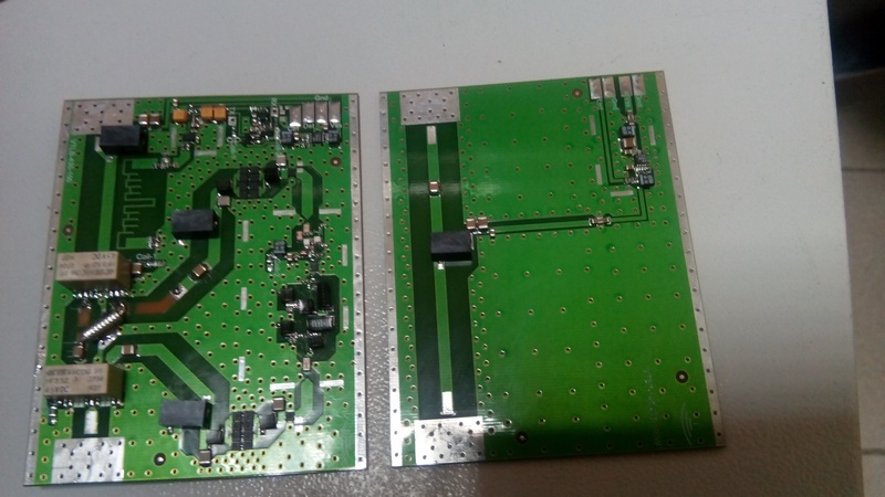

СообщениеДобавлено: Пт 20 мар 2015 13:29
У меня свое видение на правильность МШУ.
На картинках "правильный" МШУ, с инжектором и б/п (если в трансивере не предусмотрено подавать напряжение на МШУ).
Задумывался как универсальная конструкция на 144, 430, 1296 (определяется фильтром). Кш=0,6-0,7; Кус 16-18дБ; "безболезненая" коммутируемая мощность до 100Ватт. Всепогодное герметичное исполнение.

СообщениеДобавлено: Пт 20 мар 2015 13:53
Привет Александр!
Да, это то что я видел. По поводу универсальности, фильтр все равно внутри и его нужно настраивать. Это преимущество (и весьма большое!) для производства, пользователю все равно нужно три таких устройства (по числу диапазонов). Может имеет смысл рассмотреть вопрос производства партии таких усилителей (если найдутся желающие)? Для начала на нашем рынке (а затем кто знает)?
СообщениеДобавлено: Пт 20 мар 2015 14:12
Приветствую Игорь!
Фильтр не перестраиваемый, на дискретных элементах, естественно на кажНый бенд нужен будет свой МШУ. По поводу серии, не вопрос, только дороговато получается-желающих будет очень мало. Да и многим нужна коммутируемая мощность до 1000Ватт, а реле на такие мощности, нынче стоят очень не дЁшего, и получается совсем не бюджетно.
СообщениеДобавлено: Пт 20 мар 2015 14:40
Понятно. Ну м.... 1000Вт это Лунники или редкие фанаты которым собственные яйца не нужны, есть такие. Обычным радиолюбителям 100Вт вполне хватает, если не лень посчитайте экономику МШУ, может наберется десяток другой кому нужно. У нас народ тихий, все молчат а сами ищут по ebay и прочим лавкам. Может это лучшее предложение!
СообщениеДобавлено: Пт 20 мар 2015 14:47
МШУ пока ещё на этапе доработок, когда будут проведены ходовые испытания, тогда и будет "кино", анонс, и цена. К сожалению получается не очень быстро т.к. делается в свободное от работы время.
