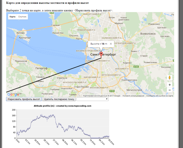

На УКВ никогда не работал, кроме как несколько связей в городе. Хочу поставить на даче антенну на 144 9 el - уже есть, на 432 - планирую сделать.
На http://www.vhfdx.ru/karta-vyisot нарисовал профиль высот в сторону Питера, пугает возвышенность в районе Копорья. Насколько она критична для работы ?
Uroven.png [ 208.07 Кб | Просмотров: 26928 ]
Павел ex UA1-136-744
 Заголовок сообщения: Re: Профиль трассы и УКВ
СообщениеДобавлено: Ср 29 мар 2017 17:03
Достаточно критична! От Вас фактически город закрыт. Что за высота в СПб - 16 м?

Спасибо, про 16 метров- примерно в центр кликнул вот и получилось 16 м, по любому надо ориентироваться на многоэтажки от 30 метров и выше.
Жаль, что с Питером будут проблемы, к сожалению и по остальным азимутам есть препятствия, не 160 метров, но метров 60, на расстоянии километров 20. У меня ASL примерно 35, еще метров 10 добавлю мачтой на крыше.
Попробую на двойке тогда с тем что есть.70 см подождет.

Не забивайте себе голову, критично сказывается на работу в УКВ 144 и 432 горы, здания и.т.д находящие в ближней зоне. У вас возвышенность в 20 км от вас, разницы в принимаемом сигнале не заметите. Удачи в начале работы на УКВ и рад буду с вами провести QSO из квадрата KO59XW.

Позвольте порекомендовать сервис построения профилей у алтайцев! У них аналогичный сервич кривизну Земли учитывает!

Спасибо, я так понял, что надо экспериментировать, профиль - профилем, но только эксперимент покажет как оно на самом деле. Если что можно осваивать отражение от самолетов :)
Я во вторник послушал дни активности на двойке, у меня антенна 3 эл на лоджии, смотрит на юго - восток, а я слышал не только питерских участников, но и финнов и одного эстонца, правда очень тихо. Конечно, в городе отражение от соседних домов и все такое, но все же.

В районе Разбегаево проходит самолетная трасса https://www.flightradar24.com/59.75,29.87/10 . Тогда, высоту трассы нужно отсчитывать от высоты круга 5000-8000 футов (1500 - 2500 метров). "Не без проблем" - как раз будут очень высокие уровни продолжительностью 20-30 секунд, иногда до минуты.
