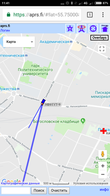

Посмотрите апрс
Screenshot_2018-06-26-11-41-18-132_com.android.chrome.png [ 481.18 Кб | Просмотров: 24348 ]

А спорадик точно не на соседние стройки?
Эта запись сделана от метро Ленинский проспект, парковка комп.магазина "Кей".
До места HB9TYT-9, на которое указал Владимир R1BAT - 17 км.
Значит, ехал другой товарищ. Мимо меня, может быть.
Остаётся вопрос с языком: в Швейцарии он такой (просто никогда не слышал)?
