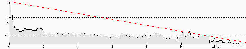

Ещё один профиль УКВ трассы (для приближения и удаления карты использовать клавишу Ctrl).
profile-0904.cgi.png [ 1.81 Кб | Просмотров: 25385 ]
http://www.heywhatsthat.com/profiler.html

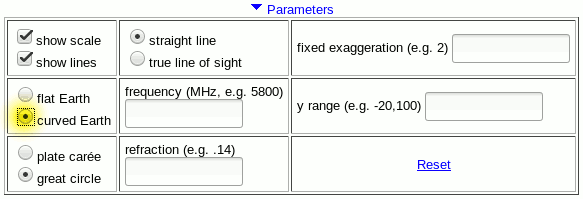

UPD: на больших расстояниях учитывать кривизну поверхности Земли: включить параметр "curved Earth".
earth.png [ 6.09 Кб | Просмотров: 25382 ]

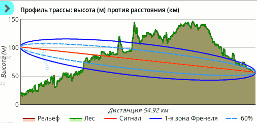

Частоты влияют на ширину зоны Френеля. Для 145 она больше, то есть шире.
Если слева настроить параметры расчёта (указать реальные высоты TX и RX и установить высоту леса равной нулю), то получаются вменяемые результаты, хорошо совпадающие с практикой.
Например, у Лемболовского озера приём R7 ещё возможен, и работа через него большой мощностью 20-50 Вт. Программа показывает, что прямой видимости нет (расстояние до репитера более 50 км)... Принимал там R7 на 6-7 баллов и мне давали такую же оценку (во время недавней охоты на лис). Сигнал медленно колебался и спускался временами до 4-5 баллов.
Комментарий к файлу: Трасса репитер R7 - Лемболовское озеро (стоянка на Ленинградское ш. около перешейка).
lembolovo.png [ 7.99 Кб | Просмотров: 25343 ]
