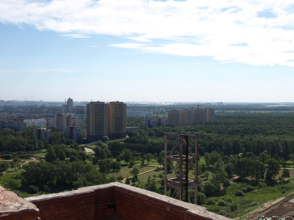

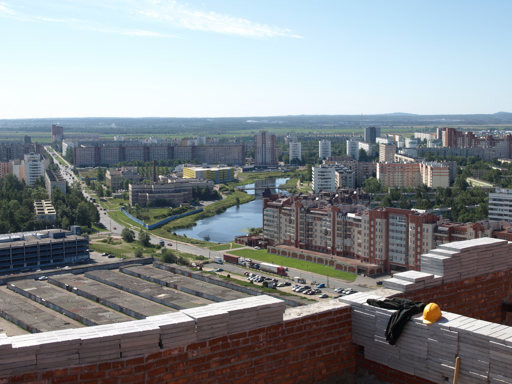

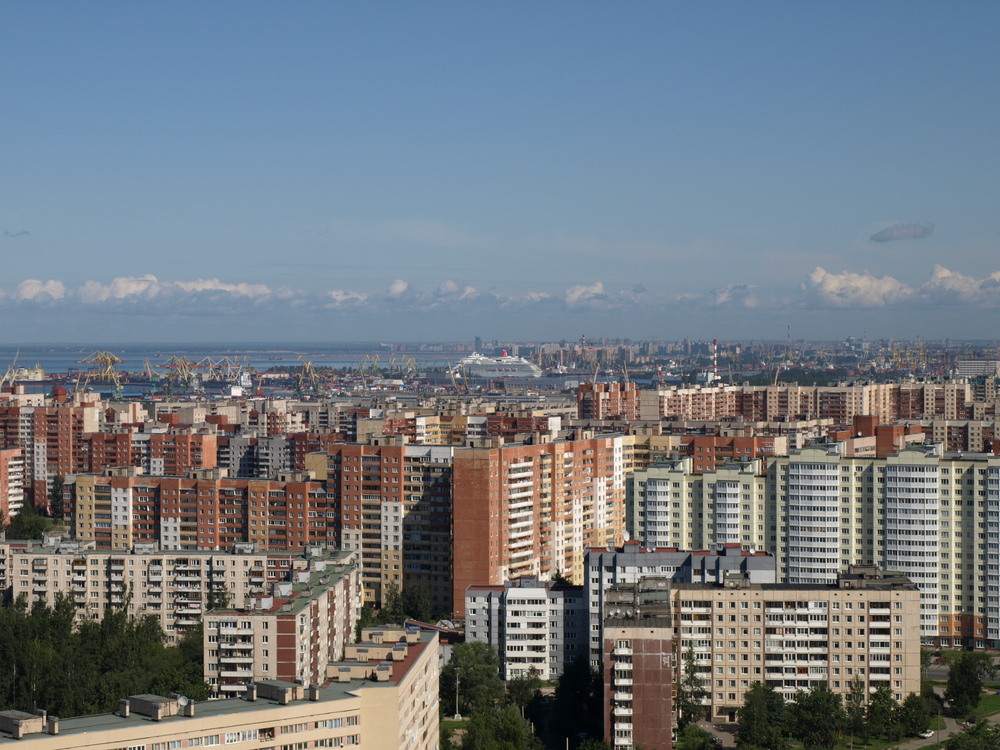

Михаил, когда было сильное тропо в начале июня, я слышал со второго этажа, закрытый всеми домами, корреспондента из Луги, минут 5 по продолжительности и 5-6 по уровню, тогда как ведущий не слышал совсем, т.к. он ближе к Центру. От открытого места на юг меня отделяют 3 дома (выше моего). Значит, ослабление сигнала зависит не столько от высоты, как от количества высоток.
Правда сегодня я установил антенну (145 и 435 на одной траверсе), КУ на 435 порядка 10 дБи. Дом 13 метров, антенна над крышей 2.5 метра. Вот не знаю, куда направить, или в щель между домами на Восток (где репитер, центр города) или на юг на Лугу, тоже сковзь 9-этажные дома (куда лучше всего слышно), и с надеждой на тропо.
"Больая высота не обязательна. Главное что-бы был открыт горизонт и высота антенны от близкорасположенной поверхности была
достаточна для формирования низкого угла излучения. "
Вид с "высоток-монстров" просто великолепный!
Жаль, что не всем он доступен.
0h7ol88rgg.jpg [ 373.82 Кб | Просмотров: 33577 ]
06tlafvobw.jpg [ 405.69 Кб | Просмотров: 33577 ]
0alfu2g38a.jpg [ 342.84 Кб | Просмотров: 33577 ]

Володя, это где такие высотки?

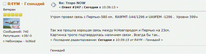

По сообщениям vhfdx.ru, тема про тропо в последние дни удавались связи на 500 км. Причина в температурная инверсии над Центральной Россией, а затем и Северо-Западе до 10 градусов. У нас на Северо-Западе градиент составляет сейчас 6 градусов, что значительно выше обычных 1-2 градусов.
VHFDX.RU:
vhfdx.ru.gif [ 44.97 Кб | Просмотров: 34705 ]
