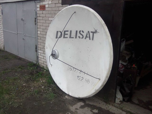

СообщениеДобавлено: Чт 22 май 2014 12:16
exRN1CC
Сообщений: 316
Приветствует всех группа RW1CU, UA1AJY, RK1AQ, RX1CR, R1DM.
24-го мая после обеда ( точнее в чате IRC и здесь в форуме) будет производится испытание новой антенны параболы 1.8м. с облучателем RA3AQ. Локатор - KO49XQ.
Вторая антенна 4 х 24 на 1296 MHz будет в районе Большое тешково-Бегуницы, приблизительный локатор KO49QN.
Частота-1296.200 +-5 KHz.
Приглашаются все у кого имееются антенны и оборудование данного диапазона.
Удачи нам всем. 73!

Сообщений: 316
Из аппаратуры будут два трансивера FT-736M, IC-821D с трансвертером UTV-1200B][E. Усилитель 15 ватт UP-1210BL. Подантенный приемный малошумящий усилитель DELTAX A-1200. Высота параболы от земли-6 м. Вторая антенна в районе Бегуниц будет установлена на крыше автомобиля ВАЗ-2104.

СообщениеДобавлено: Сб 24 май 2014 23:49
Было развернуто две позиции (из-за ремонта дороги далеко не поехали), на расстоянии 30км примерно друг от друга. Связались между собой во всех режимах. С базовой (дачно-огородный участок RW1CU) позиции связались с RW1AG, отдельное ему спасибо.
Главная цель достигнута, аппаратура проверена (один трансивер нуждается в ремонте), антенны проверены. Результатами довольны. Всем участникам спасибо.
 Заголовок сообщения: Re: Испытание параболы 1296 MHz
СообщениеДобавлено: Вс 25 май 2014 11:03
exRN1CC
Сообщений: 316
Особенно хочется отметить работу подантенного МШУ DELTAX A-1200. С МШУ сигнал RW1AG проходил на 53-54 SSB с прекрасной разборчивостью.При снятии питания с МШУ сигнал Юрия RW1AG практически не было слышно. И еще-при включенном МШУ и повороте антенны вправо-влево на 5 градусов сигнал уходил в ноль. Вывод-данный комплект имеет право на жизнь и будет использоваться в ближайших контестах.
Парабола 1.8м.jpg [ 83.7 Кб | Просмотров: 21206 ]

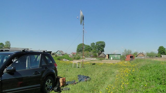

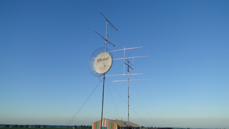

СообщениеДобавлено: Вс 08 июн 2014 09:52
exRN1CC
Сообщений: 316
Приветствуем всех !
Находимся в поле с модернизированной параболой - увеличен диаметр до 2,5 м.
Может есть желающие проверить свою аппаратуру и антенну на диапазон 23 см.
поле.JPG [ 58.79 Кб | Просмотров: 20984 ]
СообщениеДобавлено: Вс 08 июн 2014 10:14
Сообщений: 498
Откуда: KO49TQ
R1DM писал(а):
есть желающие проверить свою аппаратуру.
KO59AR, 125m ASL,
под рукой только логопериодическая 900-1800 МГц
1296.ооо?
QRV cw/ssb.
73! de R1LB,
R1LB-5 Leonid.
СообщениеДобавлено: Вс 08 июн 2014 10:22
Сообщений: 498
Откуда: KO49TQ
1296.2oo cw CQ.
73! de R1LB,
R1LB-5 Leonid.
СообщениеДобавлено: Вс 08 июн 2014 10:27
exRN1CC
Сообщений: 316
Давайте 1296.200 любым видом излучения. сейчас стоим на частоте
СообщениеДобавлено: Вс 08 июн 2014 10:35
exRN1CC
Сообщений: 316
Отлично Лео очень сильный сигнал, спасибо за связь от всей группы !!!"
СообщениеДобавлено: Вс 08 июн 2014 10:39
Сообщений: 498
Откуда: KO49TQ
Юрий RW1CU, спасибо. Всего 19 км, работали отраженной от дома напротив. Юго-запад у меня закрыт :(
73! de R1LB,
R1LB-5 Leonid.
