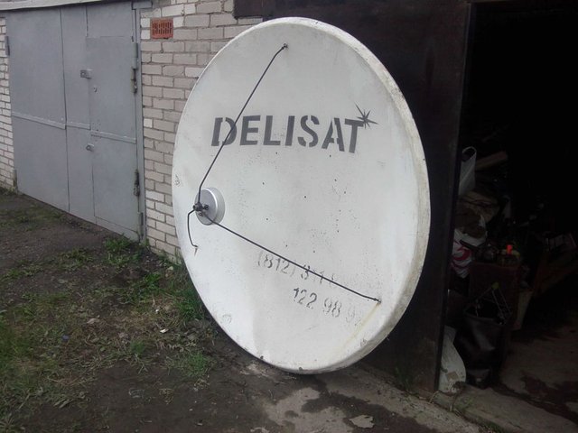

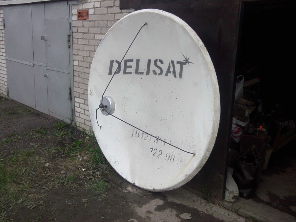

Приветствует всех группа RW1CU, UA1AJY, RK1AQ, RX1CR, R1DM.
24-го мая после обеда ( точнее в чате IRC и здесь в форуме) будет производится испытание новой антенны параболы 1.8м. с облучателем RA3AQ. Локатор - KO49XQ.
Вторая антенна 4 х 24 на 1296 MHz будет в районе Большое тешково-Бегуницы, приблизительный локатор KO49QN.
Частота-1296.200 +-5 KHz.
Приглашаются все у кого имееются антенны и оборудование данного диапазона.
Удачи нам всем. 73!

Из аппаратуры будут два трансивера FT-736M, IC-821D с трансвертером UTV-1200B][E. Усилитель 15 ватт UP-1210BL. Подантенный приемный малошумящий усилитель DELTAX A-1200. Высота параболы от земли-6 м. Вторая антенна в районе Бегуниц будет установлена на крыше автомобиля ВАЗ-2104.

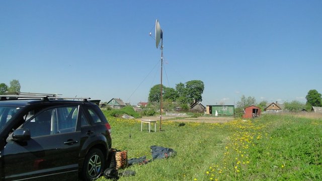

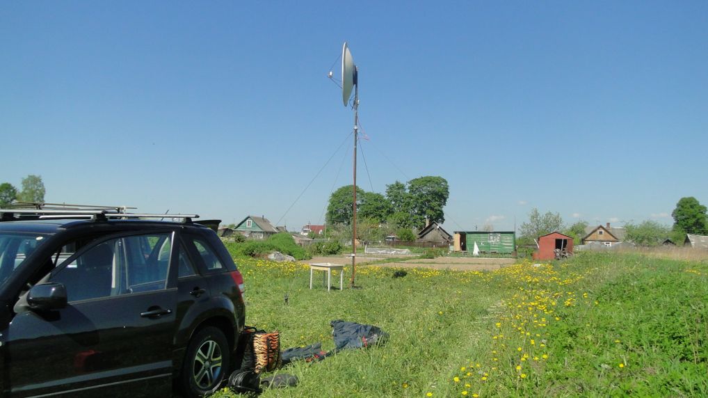

Было развернуто две позиции (из-за ремонта дороги далеко не поехали), на расстоянии 30км примерно друг от друга. Связались между собой во всех режимах. С базовой (дачно-огородный участок RW1CU) позиции связались с RW1AG, отдельное ему спасибо.
Главная цель достигнута, аппаратура проверена (один трансивер нуждается в ремонте), антенны проверены. Результатами довольны. Всем участникам спасибо.

Особенно хочется отметить работу подантенного МШУ DELTAX A-1200. С МШУ сигнал RW1AG проходил на 53-54 SSB с прекрасной разборчивостью.При снятии питания с МШУ сигнал Юрия RW1AG практически не было слышно. И еще-при включенном МШУ и повороте антенны вправо-влево на 5 градусов сигнал уходил в ноль. Вывод-данный комплект имеет право на жизнь и будет использоваться в ближайших контестах.

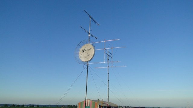

Находимся в поле с модернизированной параболой - увеличен диаметр до 2,5 м.
Может есть желающие проверить свою аппаратуру и антенну на диапазон 23 см.
