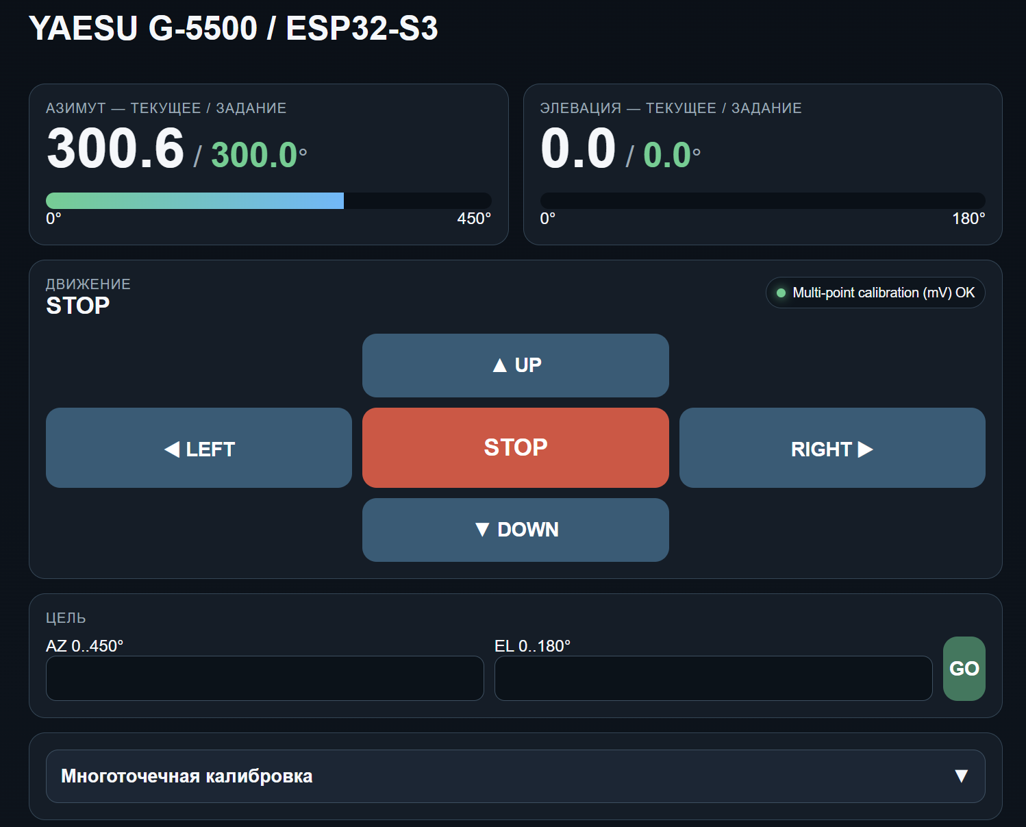

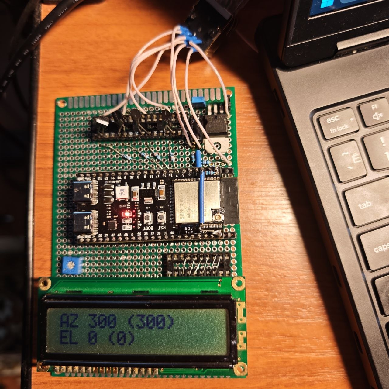

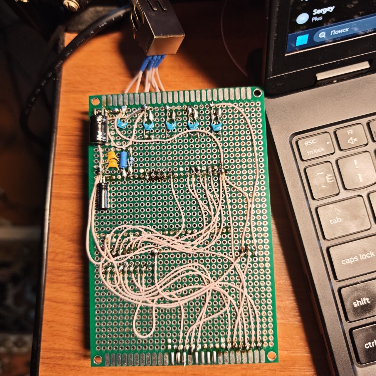

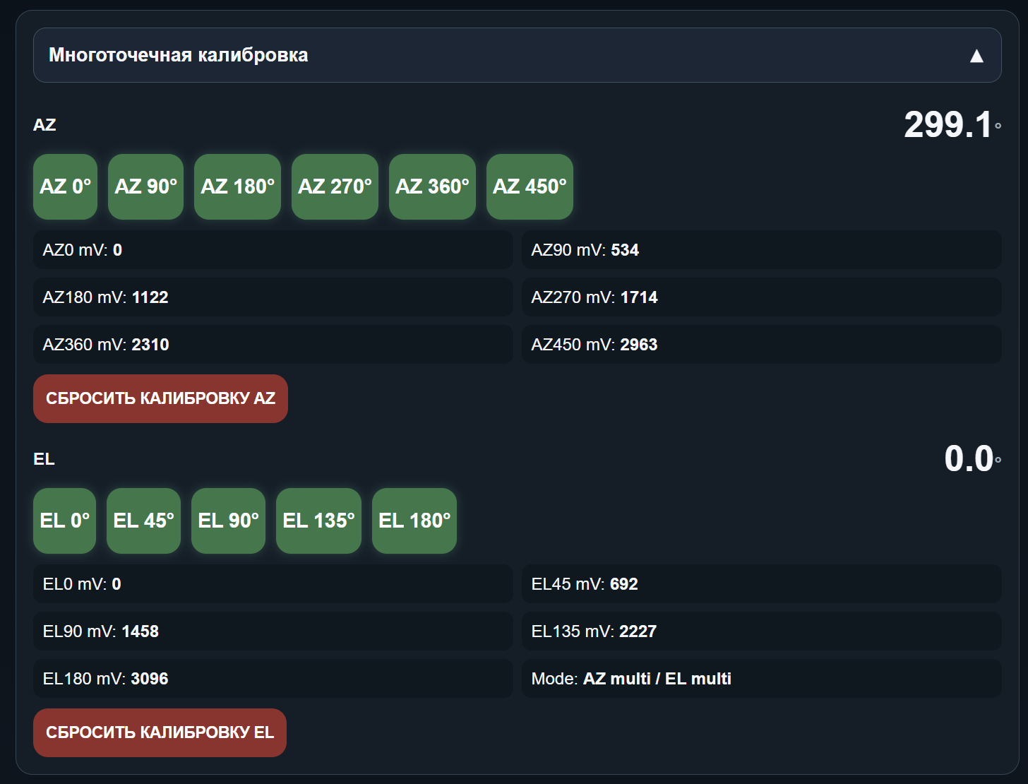

Заколхозил контроллер управления антеннами с помощью редуктора и блока управления Yaesu G-5500. Контроллер обучен стыковаться с программами, например: PstRotator для Windows, Lock4Sat для Андроид.
Сейчас контроллер в прошивке v1.5.48 поддерживает несколько способов управления.
Основной протокол — Yaesu GS-232 / GS-232B. По USB/UART0 он работает на 9600 бод и рассчитан, в том числе, на PSTROTATOR. Поддерживаются команды ручного движения R, L, U, D, остановки A, E, S, чтение координат C, B, C2, установка азимута Maaa, установка AZ+EL Waaa eee, а также P36/P45 и справочные H/H2/H3.
По Wi-Fi на TCP-порту 4533 контроллер поддерживает Hamlib rotctld / Look4Sat и одновременно команды GS-232B через TCP. То есть один и тот же TCP-сервер понимает как команды Look4Sat/Hamlib, так и GS-232B.
Также есть собственный HTTP/Web интерфейс на порту 80. Через него доступны ручное управление, задание AZ/EL, калибровка, диагностика ADC, Wi-Fi-настройки, история RSSI и причины перезагрузок. В прошивке используется WebServer web(80).
Итого сейчас:
GS-232 / GS-232B по USB/UART0, 9600 бод
GS-232B по TCP/IP, порт 4533
Hamlib rotctld / Look4Sat по TCP/IP, порт 4533
HTTP Web UI по Wi-Fi, порт 80
Контроллер имеет встроенный WiFi модуль - создаётся точка доступа и при первом коннекте через эту точку можно приконектиться к домашней локальной сети, в которой устройство получает Ip адрес и порт для управления антенной. Например в программе PstRotator нужно перейти в режим TCP клиента и прописать IP, port и программа будет управлять антенной дистанционно. Имеется WEB интерфейс для контроля, управления и калибровки. Питается плата от USB компьютера или от +8 вольт, приходящих с блока управления G-5500. Имеется LCD дисплей для отображения текущих параметров положения антенны и задания на поворот.
Сегодняшние тесты устройства прошли оптимистично.
Пока всё на макетке. Некоторых компонентов пока нет, поэтому вместо микросхемы стоят перемычки, а вместо оптопар - транзисторы. Индикатор LCD можно не монтировать - всё работает без него тоже. Прошивка по запросу - бесплатная.
