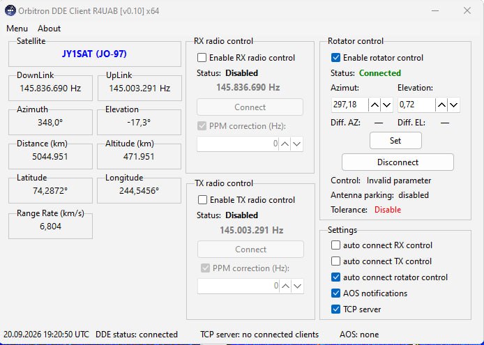

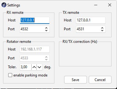

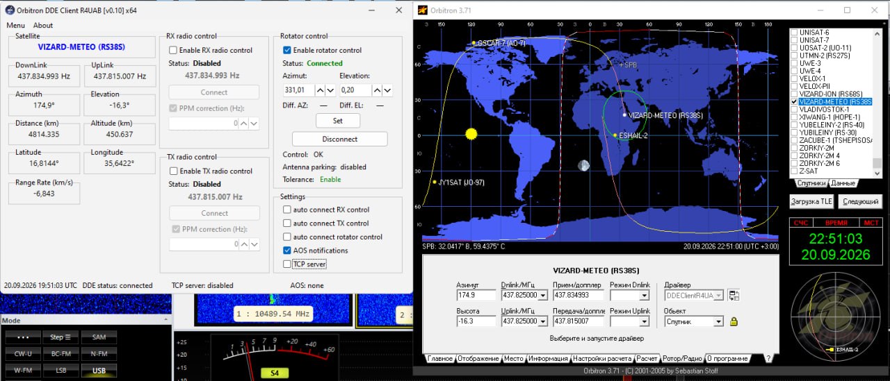

СообщениеДобавлено: Пн 21 сен 2026 08:49
Сообщений: 462
Откуда: KO69AK
Сделал поддержку DDE клиента R4UAB в связке с Orbitron. В клиенте нужно прописать Ip адрес, который выдала домашняя точка доступа (например 192.168.1.117) или 192.168.4.1 - Ip WiFi платы, и номер порта - 4533.
