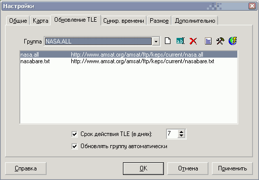

Для CCC. В файле amateur.txt для Orbitron спутников AO-85 и AO-91 нет!
Они есть лишь в файле от AMSAT
Код:
http://www.amsat.org/amsat/ftp/keps/current/nasabare.txt
Данную ссылку придется в Orbitron данную ввести в "Настройки" (Alt+F5).
orbitron.gif [ 8.43 Кб | Просмотров: 28080 ]
Обновить (кнопка с молнией). Теперь получится открыть с диска "nasabare.txt" с кнопки "Загрузка TLE". Тогда спутники AO-91 и AO-85 появится в Orbitron для выбора, слежения и расчета. Причину, почему нет в списке amateur.txt данного спутника, не знаю. Вроде бы он для исследования влияния радиации на микросхемы.
