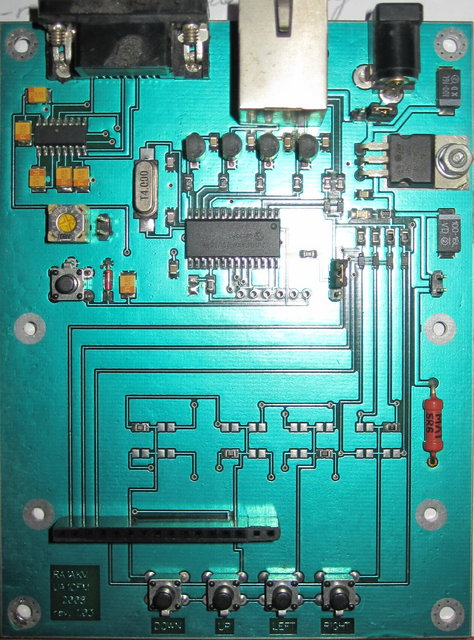

подскажите -собрал G6LVB,прошивка 09- не могу подключить кнопки управления .
Если общий провод кнопок подключать к выводу контролера 24 как советую здесь http://cqnovgorod.ru/smf/index.php?topic=30.0 то при включении контролер даже не грузится .
Если общий бросить на массу то при нажатии кнопок цифры на индикаторе гаснут .
Расскажите как работает алгоритм управления с кнопок - должно ли меняться значение то что стоит в скобках ?
или то что в скобках меняться только с компьютера ?
Схема http://ex8.nm.ru/LVBTracker/LCD.gif

СообщениеДобавлено: Ср 14 апр 2010 16:47
На корпус точно не должно подключатся.
На выводе (24) должна быть инверсная пульсация опроса клавиатуры.
т.е. из 1 броски в 0.
При подключении не грузится? ... странно. а на выводе (24) 1 ?
Хотя при нормально-разомкнутой клавиатуре влиять не должно.

С кнопками разобрался - пере прошил с другими битами конфигурации процессора снял все галочки .
Теперь вопрос к подключению к компьютеру - использую usb -rs-232 переходник от сотового телефона , к каким выводам микроконтроллера подключать tx-rx, 27-28 или 17-18 и нужен ли резистор R8 4.7 ком между 18 и 28 ножкой

СообщениеДобавлено: Пн 19 апр 2010 15:01
Александр, я не узнаю тебя, твой пытливый ум.
Там надо использовать все выводы.
RxTx (17,18 )
RTS,CTS (27,28 )
соответствие надо смотреть...
по поводу резистора - ответит только осциллограф.

Вроде все работает :))
В терминале запустил процедуру настройки и после команды FW при последующем включении устрйства собщения об ошибки epromа не появилось /
С обратной стороны правда не так красиво :)).

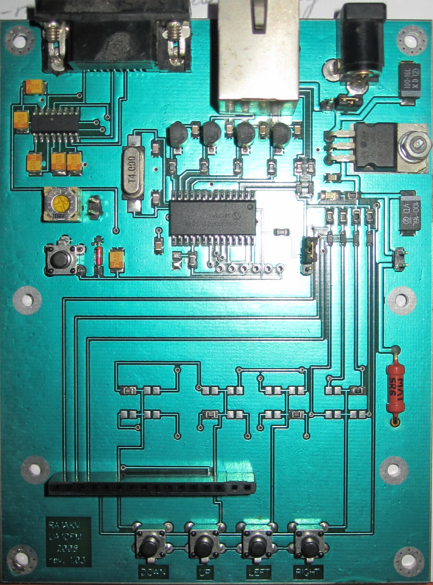

Благодаря Роману UA1CEA удалось восстановить ранее утраченную информацию по печатной плате для LVB Tracker

плата
