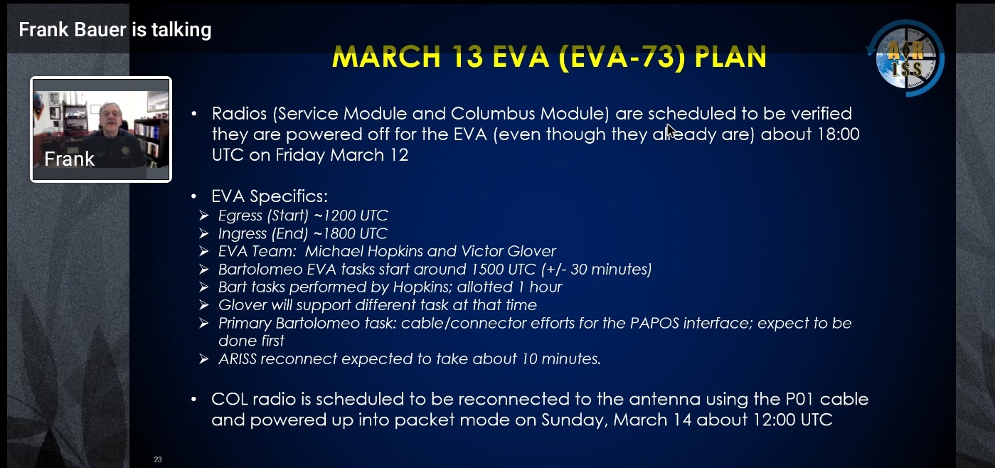

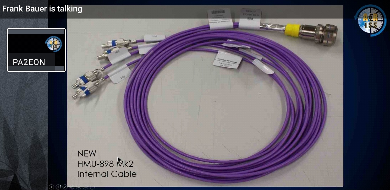

Пресс-конференция закончилась. Грешат на кабель, состоящий из 4 кусков, проходящий от станции через проходные разъемы. То есть будут менять кабель. Все разъемы показывают "холостой ход", приборов для замера КСВ на американском сегменте нет. Наш руководитель команды откликнулся и дал возможность американцам проводить сеансы связи со школами из "сервисного модуля" российского сегмента, гдетакая же станция Kenwood.
Что касается американской радиостанции, они не могут проверить, предает ли она, работает ли она (с контролем на российскую радиостанцию), т.к. внутри модуля Колумбус нет антенн.
План решения: будет ещё один выход в космос, во время которого вернут кабели в исходное состояние, которое было до 27 января. Этот выход в космос произойдёт 13 марта. А 14 марта включат на ARISS пакетный режим работы, и станет понятно, слышно ли МКС с Земли (прим.перев. на 145.825 МГц).
В начале конференции показывали фото кабелей. Они не могут понять, какой не исправен, т.к. нет приборов. Вся надежда на ремонт 13 марта..

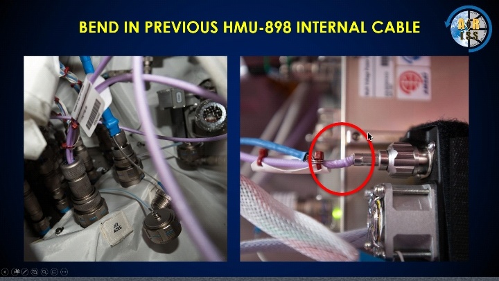

СообщениеДобавлено: Чт 11 мар 2021 00:21
Этот кабель тоже заменят. Но работы проводят "в свободное от основной работы время", а всего проводится 30 экспериментов параллельно.... Удивило число радиолюбительских позывных - примерно 75% из 75 человек, которые присутствовали на пресс-конференции, но от России не было зрителей.
