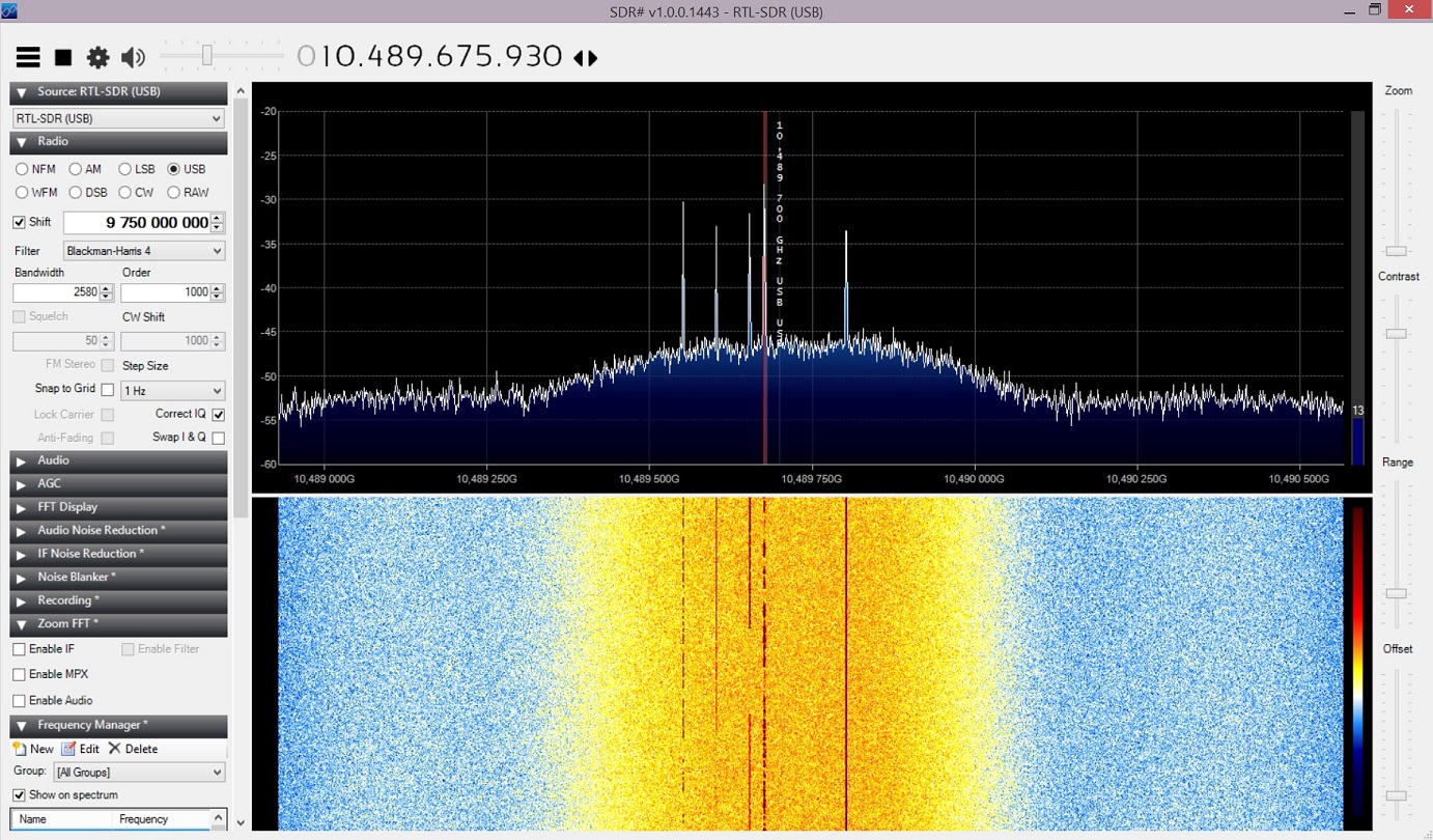

Сигнал со спутника шикарный SDR-RTL свисток перегружается.

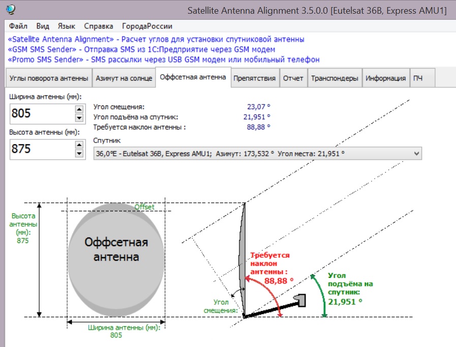

Роман, здравствуйте!
Какая ант на приём?

Антенна самая простая офсетная, марку не знаю, написано "КОНТИНЕНТ" Размеры в сантиметрах 805Х875.

Роман, спасибо! Круто! "Голова" есть.

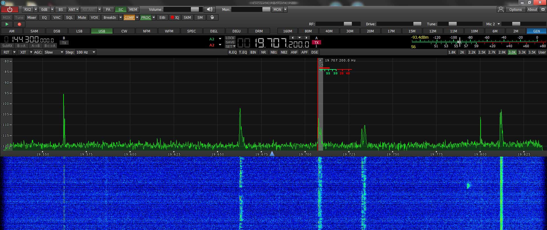

Заделал железячный конвертер. Теперь спутник можно слушать на нормальном КВ чемодане. Тестирую на SunSDR2. Изображение/Звук ИМХО получился намного лучше, чем на SDRSharp и SDRConsole-ях.
