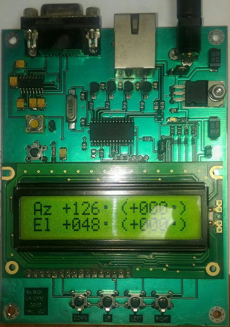

СообщениеДобавлено: Чт 01 фев 2018 21:53
Сообщений: 465
Откуда: KO69AK
в сборе с индикатором
