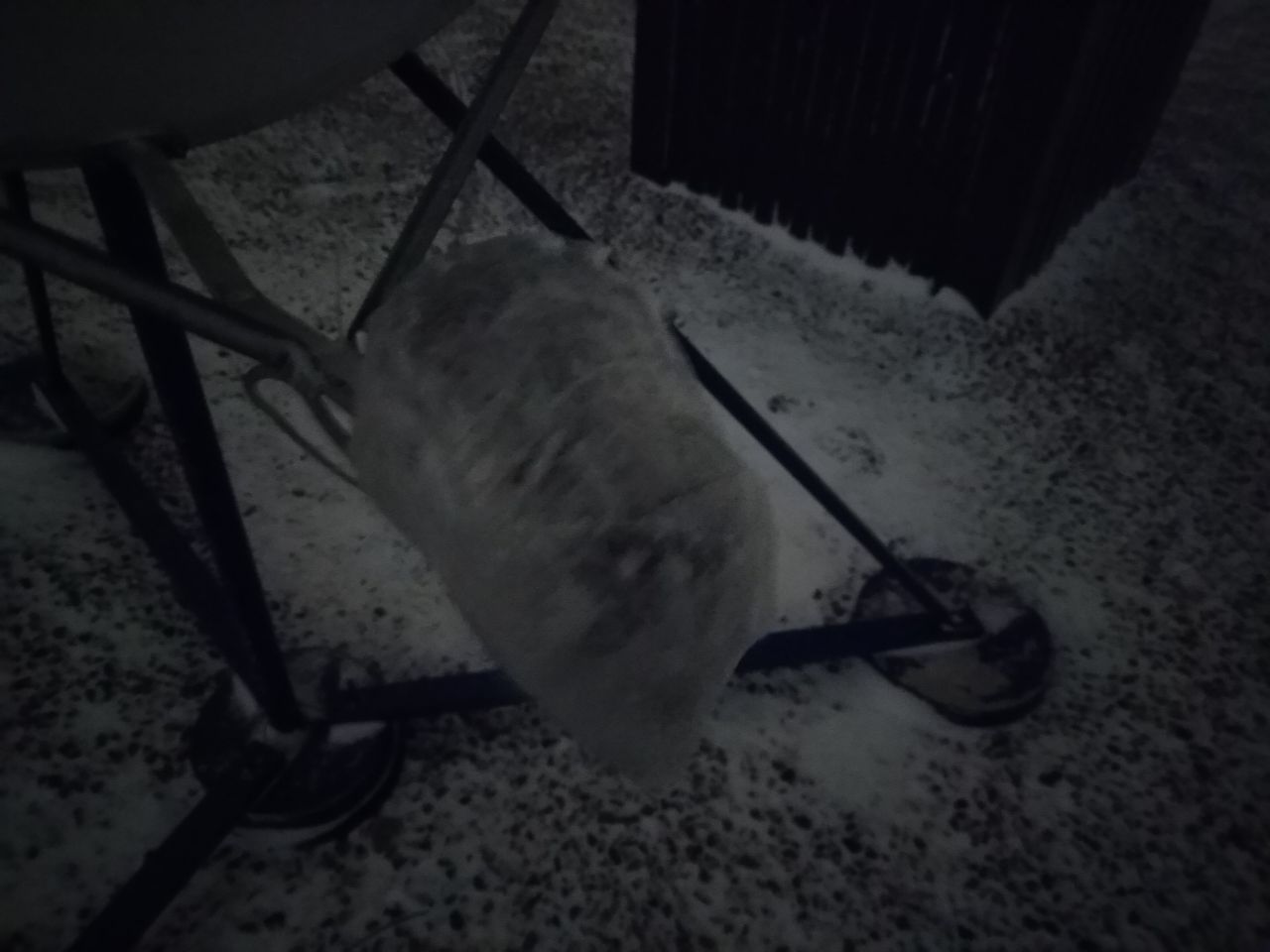

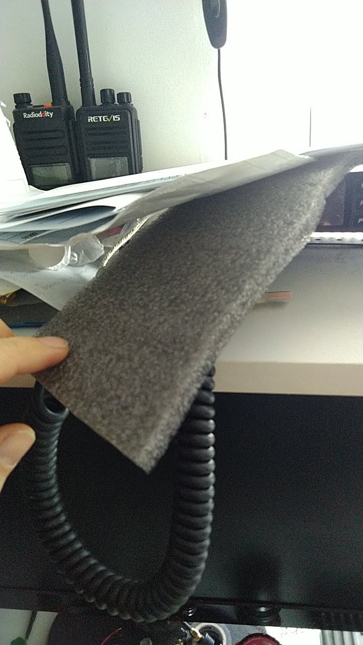

Сделал пассивную термостабилизацию головки. Неделю назад "укутал" свою SR-320 пенопропиленом и пару слоями пупыркой. Фото в приложении.
Частота перестала безбожно плыть в разные стороны от любого дуновения. Единственное, что осталось - "дребезг" модуляции при сильных порывах ветра. Но, это уже не страшно, т.к. редко, главное - перестал всё время крутить мышку настройки.
Pass_TCXO_2.jpg [ 141.6 Кб | Просмотров: 15531 ]
Pass_TCXO.jpg [ 76.15 Кб | Просмотров: 15531 ]

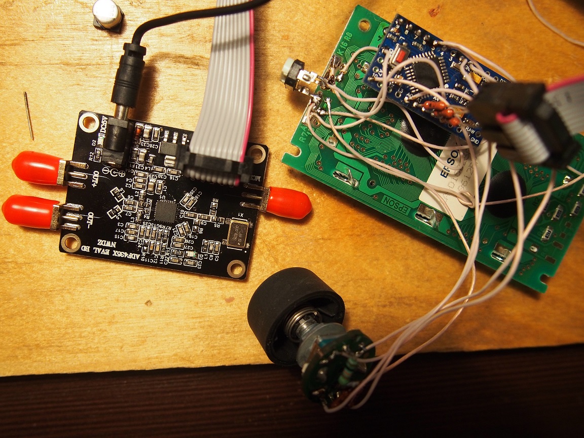

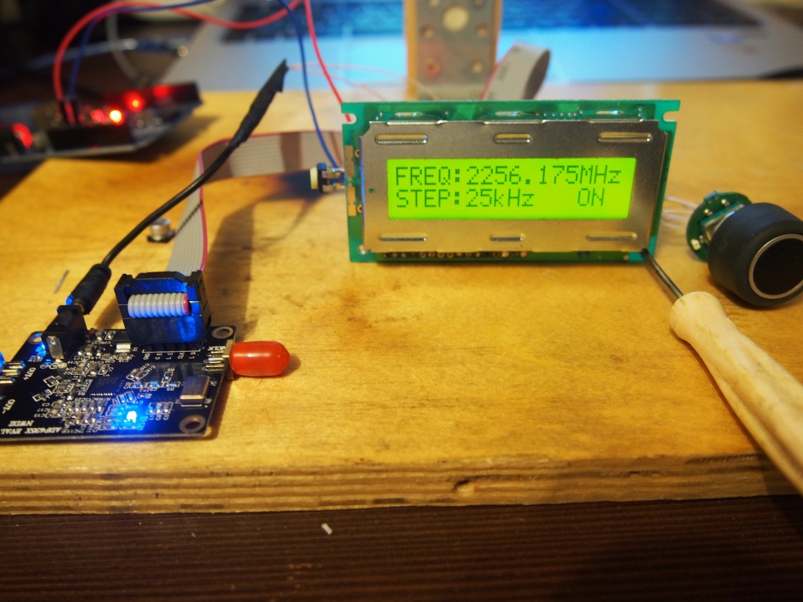

Гетеродин на макете готов. Подсмотрел -- https://www.youtube.com/watch?v=QxrKD5nRdbk
1.jpg [ 315.91 Кб | Просмотров: 15199 ]
2.jpg [ 432.68 Кб | Просмотров: 15199 ]

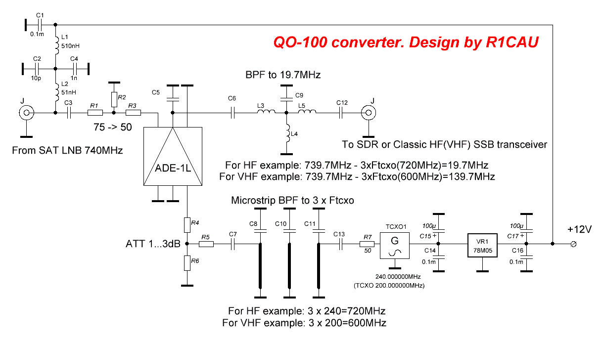

Железячный конвертер для SDR или классического КВ трансивера.
QO100_1.gif [ 30.18 Кб | Просмотров: 14643 ]
