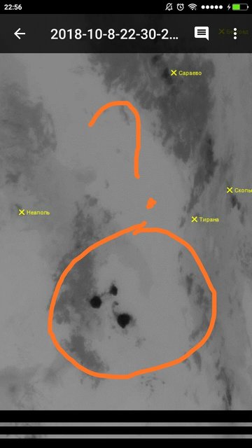

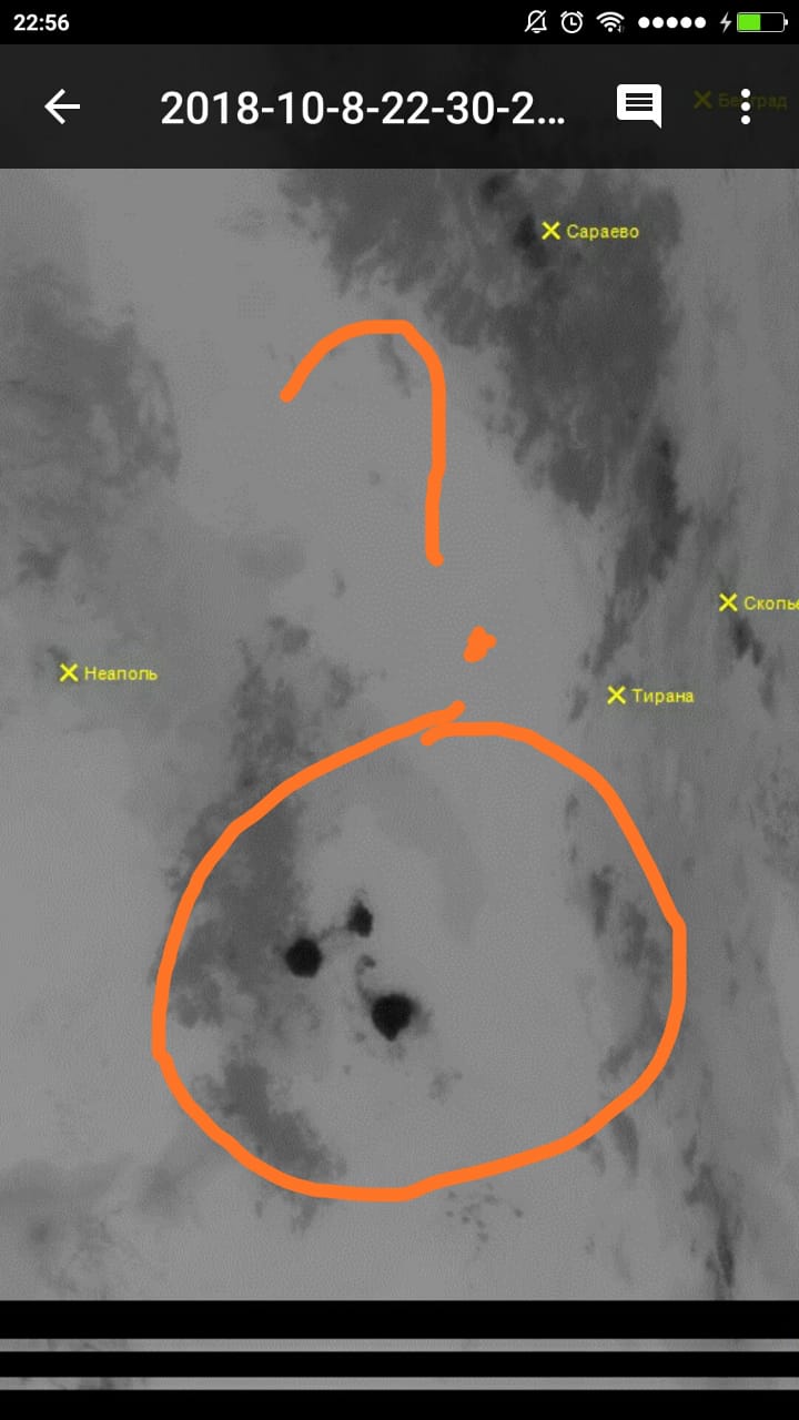

METEOR-M 2 сегодня вечерняя картинка облачности :?
IMG-20181008-WA0000.jpg [ 65.06 Кб | Просмотров: 11256 ]
 Заголовок сообщения: Re: Спутник. Прием сигнала. Поделимся опытом?
СообщениеДобавлено: Вт 09 окт 2018 11:47
UA1CFM На Сицилии землятресение, возможно пожары, или иной выход тепла, который видит спутник в ИК-диапазоне. И ещё, вулкан Этна в этом же районе.
СообщениеДобавлено: Ср 10 окт 2018 12:42
Сообщений: 465
Откуда: KO69AK
Возможно.
