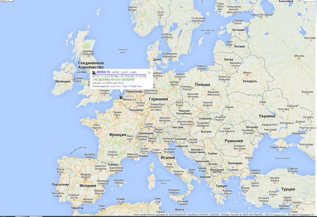

СообщениеДобавлено: Пт 24 май 2013 14:59
Список частот всех активных спутников
