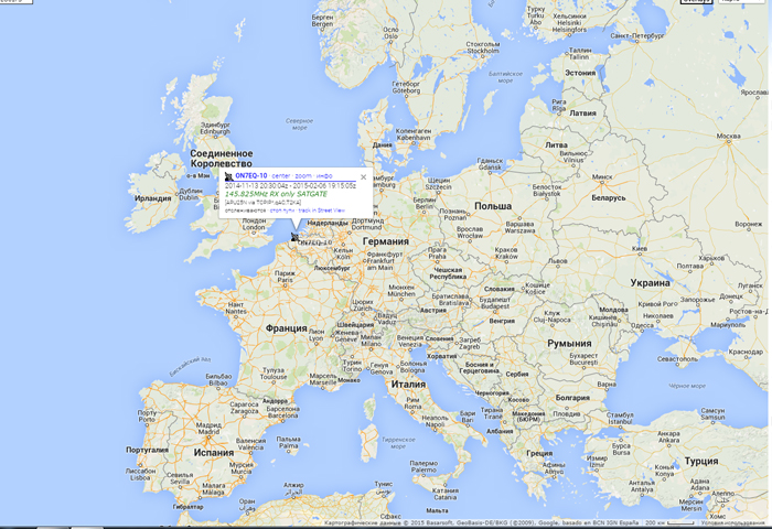

Сегодня попробовал послушать МКС.
59 принял и передал свои координаты.
А вот с QSO не вышло. Видел очень много вызывающих станций от Европы до 9 региона, но не смог понять как ответить. Использую UISS.
Знающие люди подскажите как там отвечать на CQ.
Untitled-1.jpg [ 367.02 Кб | Просмотров: 37409 ]
СообщениеДобавлено: Вс 08 фев 2015 00:04
Не кто не работает через МКС?
СообщениеДобавлено: Вс 08 фев 2015 00:06
Я обычно только APRS треки отсылаю. Можешь на CQHAM у DL8RCB спросить. Он тебе много расскажет. На CQ пробовал - никто не отвечал. e-mail с RV4CQ обменивался лет надцать назад.
