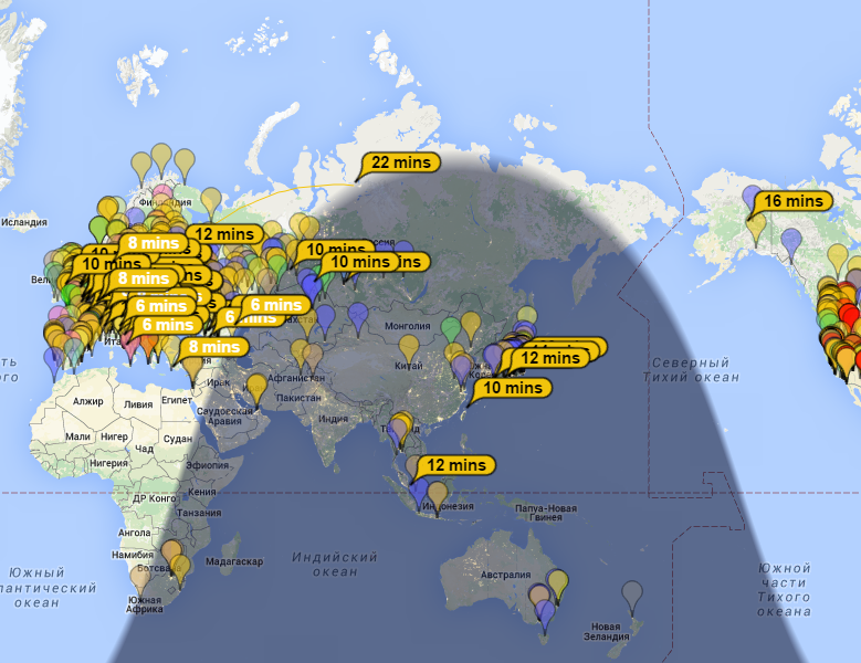

ЦЫфра now:
Txmtr Rcvr Band Mode Distance Time (UTC)
UA1ASB VK3XHM 40m OPERA 14960 km 17:04:51
pwr 1 W.
2016-05-09 16:50 RV3EEG 7.040109 +7 dB KO83ba 0.01 UA1ASB 960 km
pwr 10 mW.
73! de R1LB,
R1LB-5 Leonid.

R1BAT писал(а):
... что то не то настроено было.
В Digi_Mode O_P_E_R_A очень мало кто мониторит.
OOK модуляция - фактически это CW, только в отличие от
Кода Самюэля Морзе применяется более сильное сверточное кодирование.
Синхронизация по времени как WSPR или JT65 не нужна.
Владимир, послушай свой сигнал на самоконтроле - должен быть
Чистенький CW ( в паузах между посылками - тишина должна быть.)
73! de R1LB,
R1LB-5 Leonid.

Да действительно в OPERA мало людей. Включил JT65 (5W) и вот результат.
2016-05-11_18-59-58.png [ 331.38 Кб | Просмотров: 15604 ]
