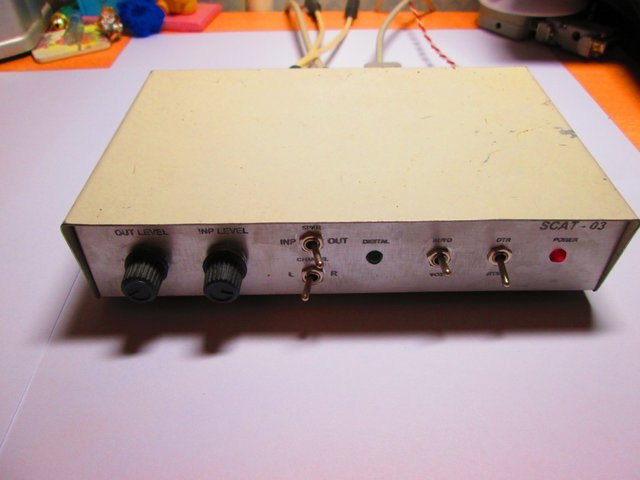

Если уж зашла речь про интерфейсы, то вот фото самодельного интерфейса SCAT-03 http://www.cqham.ru/scat-03.htm. Был сделан лет 8-10 назат для FT-817 и столько же вместе с ним и проработал, потом не так давно, был подарен. За все время эксплуатации не единого замечания, работал со всеми программами, а для оперативной подстройки уровня сигнала на переднюю панель были выведены переменные сопротивления, что позволяло в зависимости от применяемой программы и помеховой обстановки выставлять оптимальные уровни сигнала.
Радио 009.jpg [ 116.58 Кб | Просмотров: 88067 ]

R1BAH писал(а):
Кстати спрошу насчет такого эффекта с интерфейсом - нет ли у вас такого?
При подключении идут постоянные щелчки (слышно в динамиках или наушниках) и мигают лампочки TX-RX в так опроса com порта.. сколько выставишь, с такой частотой и будут щелкать и мигать.
Эти щелчки можно устранить если на кабель который соединяет интерфейс и компьютер одеть ферритовые трубки или кольцо с проницаемостью 1000-2000. Может потребуется на все кабели которые идут от интерфейса отеть ферриты. У меня такой же эффект, только с самодельным цифровым термометром на микроконтроллере PIC16F628A, там тоже стоит кварц и индикация опроса датчика температуры DS1820 на светодиоде и как моргает светодиод, т.е происходит опрос датчика, так в наушниках щелчок. Устранил путем намотки питающего кабеля термометра на ферритовое кольцо.
