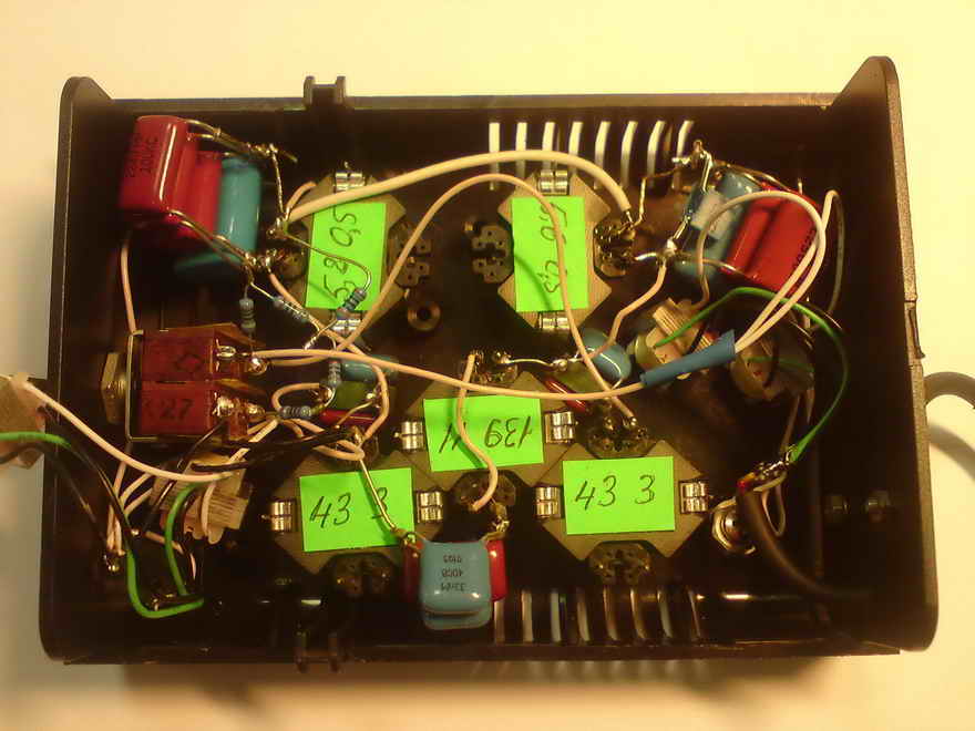

Попробовал как-то рассчитать и сделать CW фильтр на 800Гц по выходу трансивера TS-570D и TS-590S, на кольцах не стал делать, так как очень трудоемко и индуктивность не стабильна из-за большого разброса Al. Остановился на RM-10(КВ-10) с зазором, из феррита марки EPCOS материал N87. Ферриты взял со стандартным зазором в центральном керне и получил очень близкую к расчетной индуктивность и не резкое насыщение сердечника на пиках огибающей. Схему смоделировал в RFSim99, добавил тумблер для обхода фильтра и в его цепь поставил аттенюатор с затуханием, равным затуханию фильтра. На входе и выходе поставил (по 2шт. параллельно для снижения затухания) согласующие трансформаторы из AV-центра. Вот что получилось, фото, и схема в RFSim99 с моточными картами прилагаю в ZIP. Конденсаторы применил CL21 и К73-17, получился почти HI-END, разве что не прогревал DARK SIDE OF THE MOON'ом HI-HI !

Хороший получился фильтр! Смоделировал в RFSim99, только без трансформаторов, не плохо получается, и полоса хорошая и прямоугольность. Только несколько вопросов, почему входное сопротивление самого фильтра без трансформаторов, где-то 170-200 ом, а входное сопротивление фильтра с трансформаторами получается сопротивление 35 ом + реактивное сопротивление первичной обмотки на частоте 800гц, ну если по постоянному току, то те же 35 ом + сопротивление первичной обмотки на постоянном токе, не лучше было бы сопротивление первичной обмотки + недостающее постоянное сопротивление до величины 32 ома, да что у кенвуда выход на громкоговоритель 32 ома?

Исходил из того, что большинство моих наушников на 32 Ом. Трансформаторы были 4:1 по сопротивлению, то есть фильтр считался на 130 Ом по входу и выходу. Согласованием фильтра с трансиверами не занимался, посмотрел несколько Service Manual'ов и заметил, что у большинства стоит дешевейшие НЧ микросхемы и 32 Ом для них будет ОК, а их Zвых очень мал.

Установил в RFSim99 130 ом АЧХ красивая, неравномерность в полосе пропускония то же неплохая, вот только резисторы во вторичной обмотке добавляют к 130 омам еще 35 ом в итоге 165 ом получается, нагружал на 165 ом вылазиет неравномерность в полосе пропускания, неплохо было бы убрать резисторы из вторичных обмоток, они же добавляют потери в фильтр. Без них потери практически около 0 дб.

В интернете порылся, почитал про эти трансформаторы, так вот у них первичная обмотка на 32 ома расчитана, а вторичка на 130, так что можно совсем убрать сопротивления по 35 ом, потери уменьшатся, неровномерность в полосе пропускания тоже.

По одному трансформатору, то же надо убрать, а то не 32, а 16 ом получается.

Дело в том, что все резисторы в этой схеме это собственные сопротивления обмоток дросселей и трансформаторов, так как в схеме стоят идеальные дросселя и трансформаторы. А если бы я поставил по одному трансу на входе и выходе, то затухание в полосе пропускания стало бы еще больше, с четырьмя трансами оно практически не заметно на слух.

Я так сразу и подумал, что вы сопротивлениями ввели потери, потому что у вас на модели не включен режим "физическая модель", но мое мнение, что лучше включить физическую модель, потому что программа при таком изображении схемы все таки работает не корректно. Поэтому я ваш фильтр и пересчитывал без трансформаторов. Когда включаете физическую модель программа учитывает все эти потери, собственные резонансы, добротности на рабочей частоте. Если сопротивление трансформаторов 35 ом, то получается, что они просто разделительные, я про реальные трансформаторы, у вторичной обмотки должно быть другое сопротивление. Неплохо было бы померить индуктивность обмоток трансформаторов и в программе задать в физической модели. Хотя может все и правильно, тут же чем точней опишешь модель фильтра тем выше результат реальный, я фильтры рассчитываю в программе Filter Solutions 2009, в ней действительно можно задавать потери катушек в омах, добротность, разброс по классу точности и т.д., а уже потом моделирую в RFSim99 и сравниваю графики, ну как правило совпадают.
