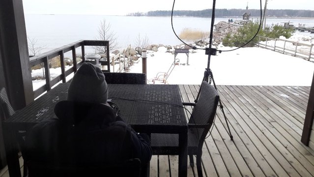

Ездил я в эти выходные под Приморск.
Взял с собой QRP комплект. Вообще ни одной связи CW, SSB) Просто не слышат. Хоты эфир там очень живой. Ни один диапазон не ответил. Как то разочаровался в QRP. Наверно в цифре еще можно чего то раздобыть, но хз :D :D Ну или ягу ставить.

С ягой будет совсем другое дело...а так это просто баловство...

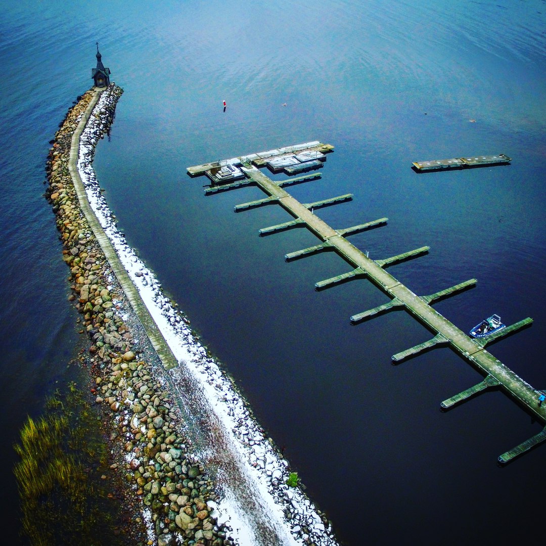

Надо было причалы запитать (на первом фото). Чёс не яга :)?
З. Ы. RA1AEI удавалось на Magnetic Loop и TJ2B связаться в SSB на 20ке с 9Q:)

Василий, я как раз на этой частоте и был большее время. Время конечно провел оч хорошо.
 Заголовок сообщения: Re: что такое QRP и с чем его едят
СообщениеДобавлено: Вс 17 дек 2017 23:44

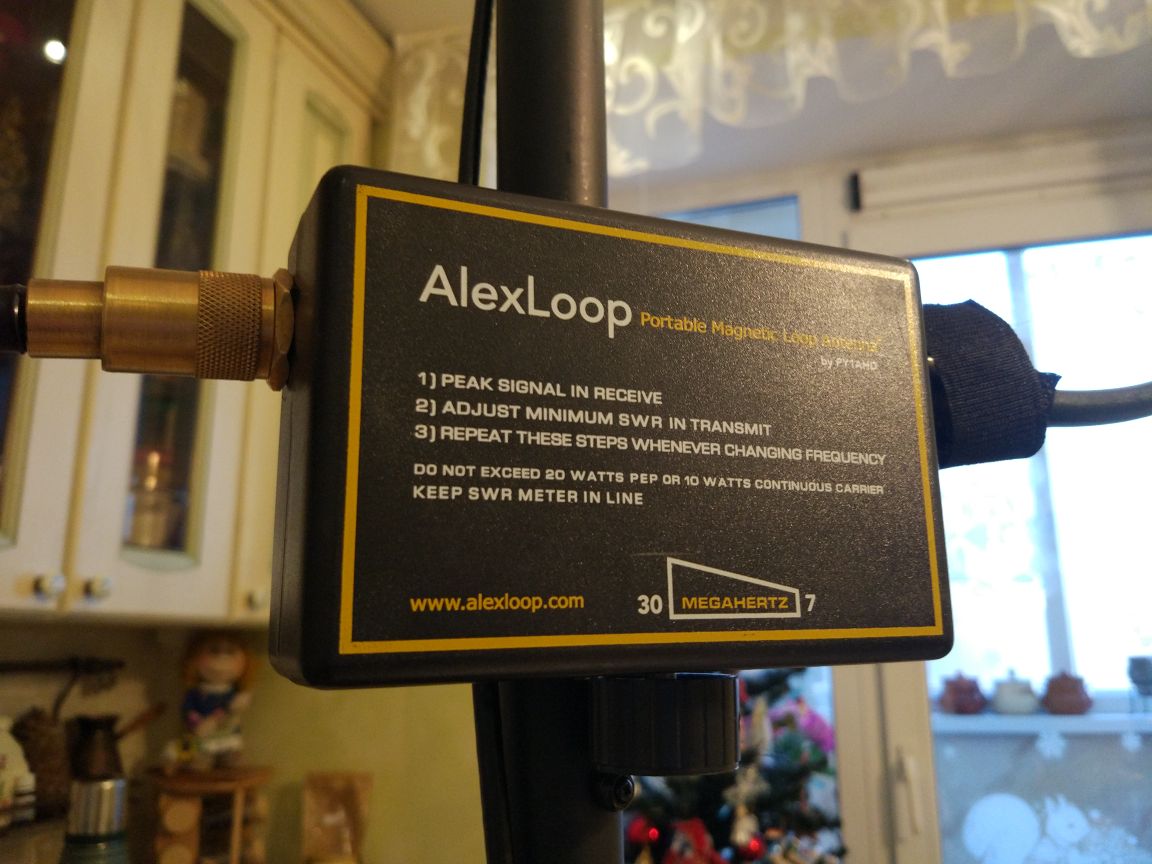

Ягу на QRP это реально жесть))) Мне в принципе и 100 ватт с ягой достаточно. Но тут суть была другая. Изучить так сказать монпак и попытаться на 5 ватт и магнитную антенну поработать.
